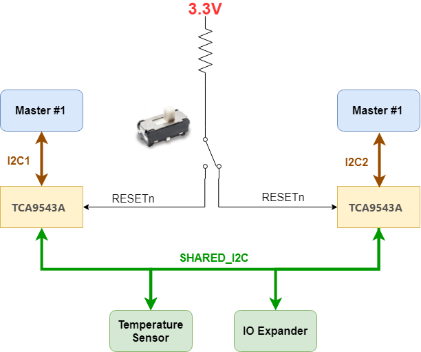

我尝试使用 TCA9543A 与两个主器件共享两个 I2C 从器件、如下所示。 我的疑问是、一旦我们将第一个 TCA9543A 器件置于复位状态、它是否会释放从器件 I2C 总线、以便第二个 TCA9543A 能够访问共享 I2C 总线或出现任何总线拥塞。
请告诉我是否需要任何其他信息。

    使用 TCA9543A 的 RESET 引脚以这种方式管理多个主器件时、我看不到问题。 此复位将器件寄存器设置为其默认状态、同时禁用所有通道、因此非活动主器件将无法与下游 I2C 线路通信。
    我确实建议在开关使器件处于非活动状态时包含一种下拉复位引脚的方法。 这可能是两条复位线路上包含的弱下拉电阻器。 尽管该引脚会被动下降至接地电位、但该引脚的高输入阻抗可能会使该过程足够慢、从而影响开关期间的通信。
    如果您有任何其他问题、敬请告知。
    Eric
    非常感谢 Eric、
    这使我的疑虑得到了澄清... )
