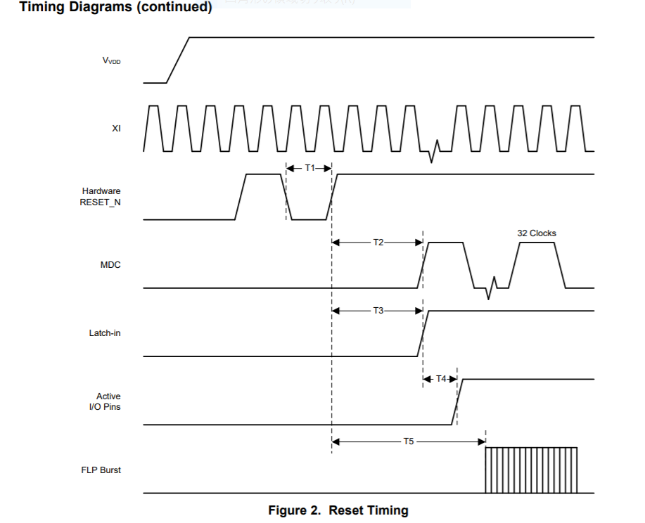

器件型号:DP83822I
数据表解释了"复位后从自举引脚加载的默认值"。
您能否告诉我器件在复位序列期间读取设置的时序?
Nagata。
    您好、Shunsuke、
    锁存时序图(T3)是指复位重新置位和引导设置在器件中采样和实现之间的时间。
