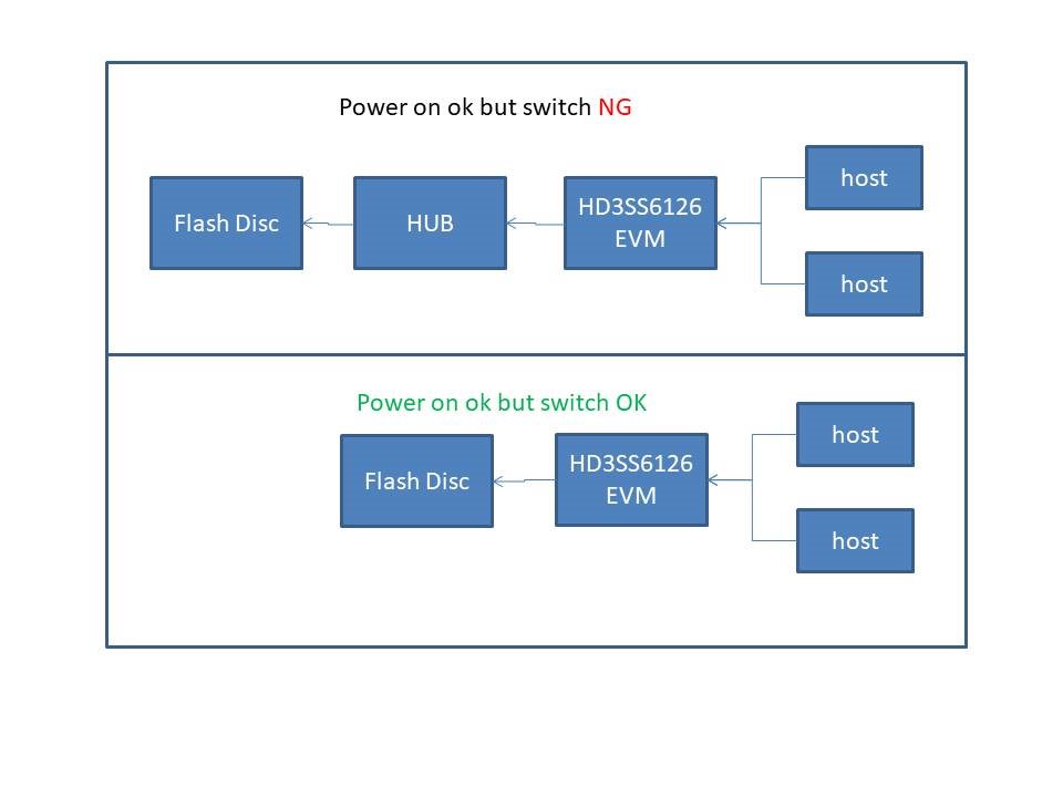

我的客户使用 HD3SS6126 通过一个器件切换两台主机。
无论哪台主机、主机都可以识别设备。 但是、如果我们在上电后切换器件、则主机无法识别器件。 如果没有集线器、则工作正常。 EVM 和集线器之间的电缆仅为15cm。 他们已经尝试了3种不同的集线器。
您认为它是驱动问题还是其他人?
此外、它们将 ASIC 放置在电路板上、与方框图类似。 它显示了相同的问题。 因此、我认为可能存在问题。

    USB 集线器无法重试 USB 枚举可能会出现问题。 是否可以尝试使用其他 USB 集线器查看问题仍然出现?

    对于 EVM 测试、我的客户已经尝试了3种不同的集线器。 问题是相同的。

    集线器的上行端口可能会进入合规模式。 客户能否在 HD3SS6126EVM 和主机之间采用 USB 迹线?
