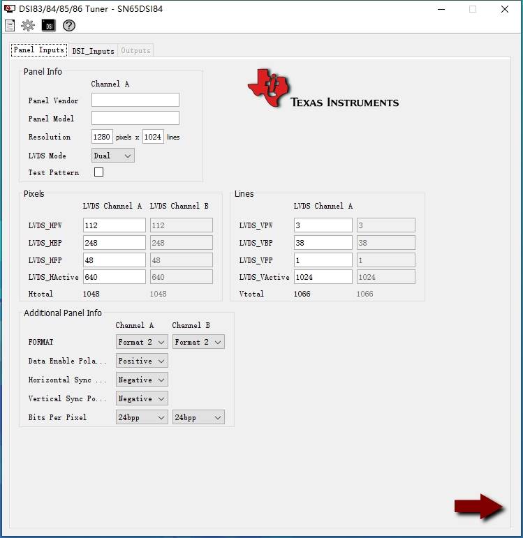

我的客户正在将 SN65DSI84用于 MIPI 转 LVDS。 当他们使用 DSI 调谐器时、会出现下面红色显示的一些寄存器错误。
DSI 调谐器配置:
下面以红色显示的寄存器错误。
您能帮助解释这些错误吗?
我还抄送给客户、以便我们可以在这篇文章中进行讨论。
谢谢、此致、
杨
    您好、杨
    这些设置有几个问题:
    由于这是单 DSI 至双 LVDS 应用、DSI 侧的水平像素和线参数应是 LVDS 侧水平像素和线参数的两倍。
    2.设置中的 DSI CLK 频率值为584MHz。 DSI84支持的最大 IF 500MHz。 要计算正确的频率、您应该使用以下应用手册中的方程式(2  ):www.ti.com/.../slla356.pdf、但由于有2个 LVDS 时钟、您需要将方程式乘以2。
    关于原始问题、这里没有寄存器错误、因为这些特定的寄存器用于测试模式。 除非启用测试模式、否则它们将显示为0。
    I.K.
