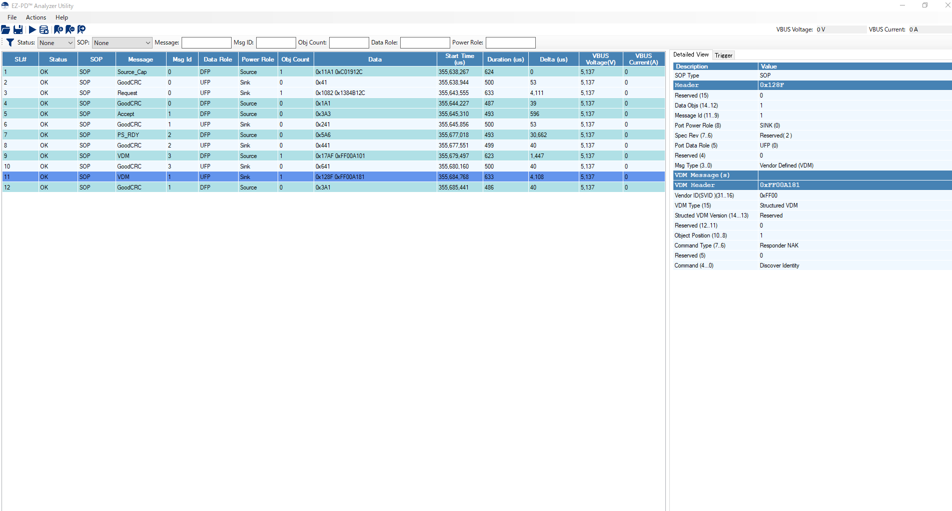

    您能否与我分享您从 TPS65987D 的应用配置工具中使用的项目文件以及您的拉电流板和灌电流板之间的 PD 消息收发的捕获?
    你好、Adam
    这是我们的项目和 PD 日志。
    发现身份数据为0x17AF 0xFF00A101、
    PD 版本 IS 3.0 (10b)、SVDM 版本 IS 2.0 (01b)
    TPS65987D 对此 VDM 消息的响应 NACK。

    很抱歉、根本原因是我们的自定义 PD 控制器的 FW 错误。
    感谢你的建议。
