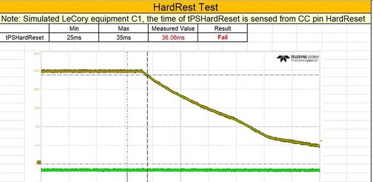

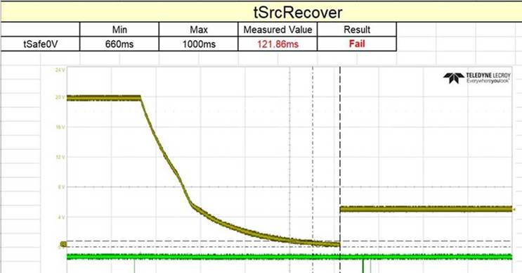

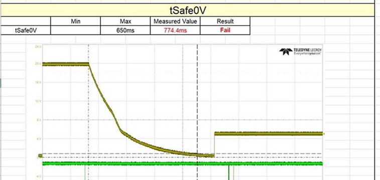

客户对 I PD 芯片的稳健性有疑问、 如果 TI PD 芯片连接到非 PD 规格合格的适配器且 Vbus 上无放电电路、该怎么办?
波形来自适配器侧
TI PD 芯片可能会带来什么副作用?  我们只想确保如果发生硬复位,如果适配器的输出电压不遵循下面显示的 PD 时间序列,TI PD IC 是否会崩溃/挂起/冻结?  用户是否会发现任何问题?
Oliver
    您好、Oliver、
    只要它不与我们的正常 PD 工作时序相冲突、我们的 PD IC 就不会出现异常。 但很难确认  非符合 PD 规范的适配器的所有时序行为与我们的时序不冲突。 例如、如果 Vbus 中断速度非常慢、当我们的 IC 想要重新启动时 、Vbus 仍高于0.8V、则可能会导致重新启动失败。
