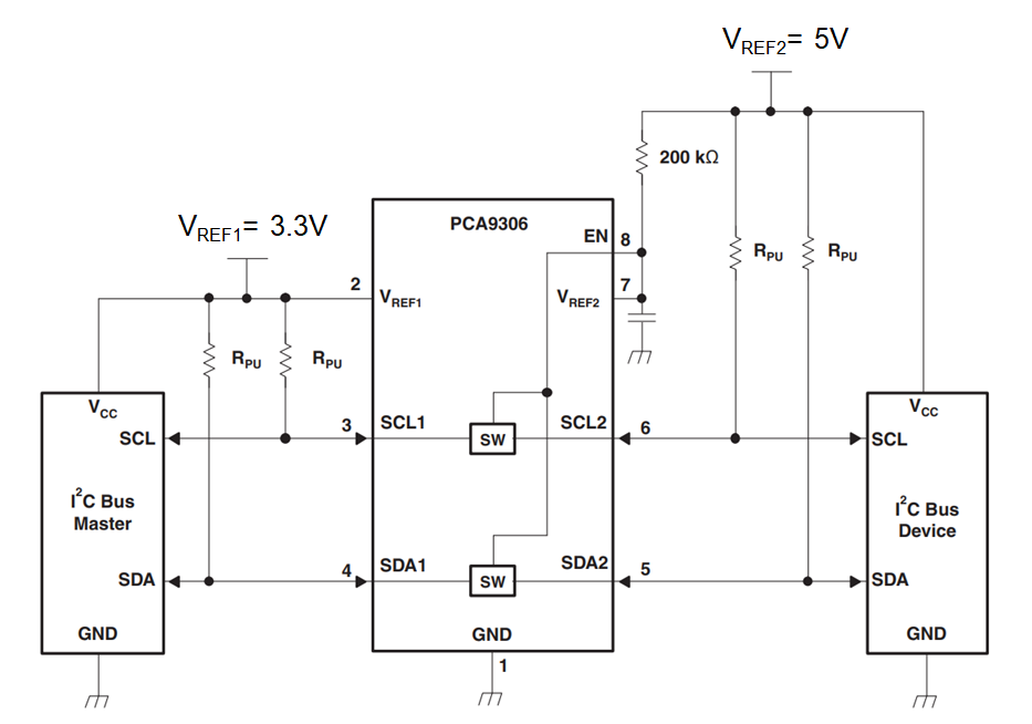

问题需要您的帮助。 PCA9306-Q1的电源电流是多少? 我在数据表中找不到该规格。 对于以下应用、PCA9306分别需要3.3V 和5V 电源轨提供多少电流? 谢谢。

    该器件的电源电流(或静态电流)可在8.1.8节中的商用数据表中进行估算、其中我们将其称为 Ibias。
    在您的设置中、如果您有5V 和3.3V 以及200k Ω 电阻器、则偏置电流为(5V-3.9V)/200k = 5.5uA。
    请注意、电流从5V 电源轨流入3.3V 电源轨、因此如果3.3V 电源轨无法处理该电流(例如、它来源于 LDO)、则可能会使 LDO 不稳定并失去稳压功能。 商用数据表的第8.1.7节对此进行了说明。

    非常感谢您的详细答复。 如果 Vref1由降压转换器供电、我是否应该在 Vref1引脚上添加一个下拉电阻器?

    我不知道降压转换器是如何调节其输出的、因此我无法100%确定、但我猜的是诸如降压转换器之类的开关稳压器应该能够吸收一定数量的电流并自行调节(在一定程度上)。 如果您确实看到降压稳压器失去稳压功能、我只需添加一个 DNP 下拉电阻器即可。
