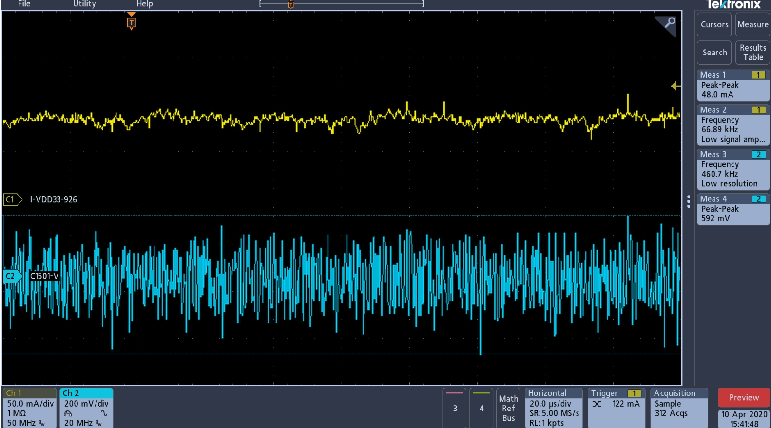

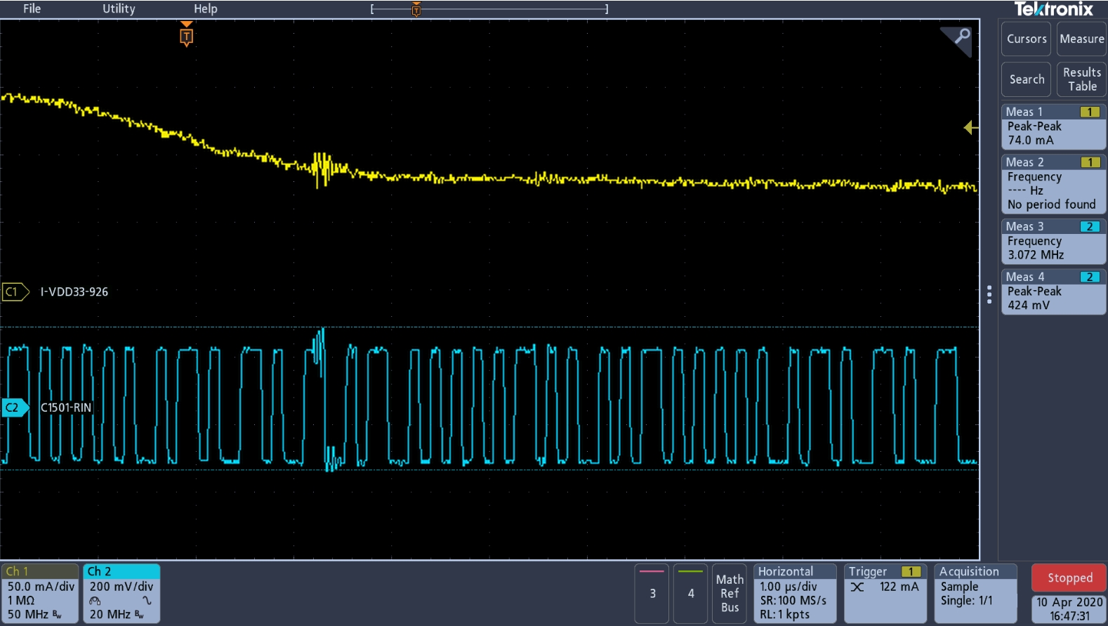

大家好 、
当客户同时调试926和949时、它们会遇到以下问题。
当926未与949连接时、926中的 Rin 连续输出一个3MHz 控制信号(蓝色固化是 Rin 信号)。    同时 、即使926未与949进行连接、926中的 VDD33具有100mA 峰峰值 电流 纹波、频率为11.8kHz (黄色固化是 VDD33电流信号)。
黄色是 VDD33的电流纹波、蓝色是 Rin 信号。
当926与949连接时、Rin 信号和 VDD33电流纹波消失。
问题 是:
  •  为什么926中的 Rin 在926未连接949时连续输出3MHz 控制信号?     信号是什么?因为如果连接926和949、信号就会消失。
  •  926未连接949时、为什么 VDD33具有如此大的电流纹波? 因为如果连接了926和949、它将消失。
    您好、Amelie、
    当926未与串行器链接时、它将持续输出反向通道训练信号、一旦连接、串行器就会识别该信号。 926也不知道何时连接串行器、因此它将持续扫描均衡设置并监视其输入、以查找来自远程串行器的有效信号。 这可能是电流变化的原因。 连接串行器后、反向通道不会消失。 它看起来不同、因为同时有两个信号占用同一个导体、因此信号不再易于识别。
    Casey
    您好、 Casey、
    感谢您的回复。
    请问“因为有两个信号同时占用同一根导线,所以信号不再容易识别” 是什么意思?
    为什么两个信号占用同一个 Rin? 一个是926到949、另一个是949到926?
    您好、Amelie、
    是的、正确。 FPD-Link 的同一导体上同时存在正向和反向通道信号。 您可以在以下网址了解有关该技术的更多信息: https://training.ti.com/ti-precision-labs-what-is-fpd-link?context=1139747-1138099-1139854-1139837
    Casey
