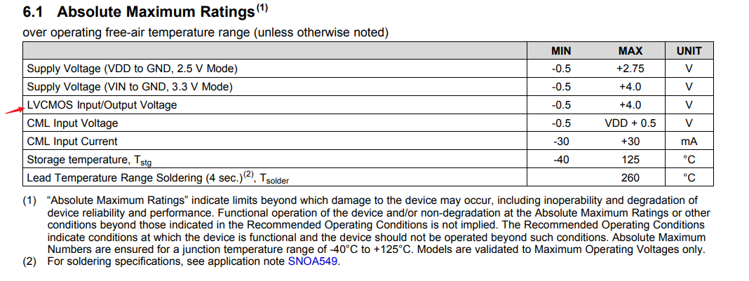

我们要检查 SDA、SCL 信号输入、负 电压与其他-0.5V 输入相同? 谢谢。
目前、我的客户板是-365mv。
    您好、Frank、

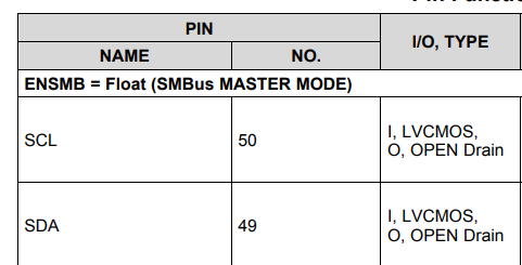

    当 SCL 和 SDA 在输入模式下运行时、最小值与 LVCMOS 引脚相同。 在器件内部、有集电极开路晶体管。 此外、还有用于输入的 LVCMOS 门。
    此致、Nasser
