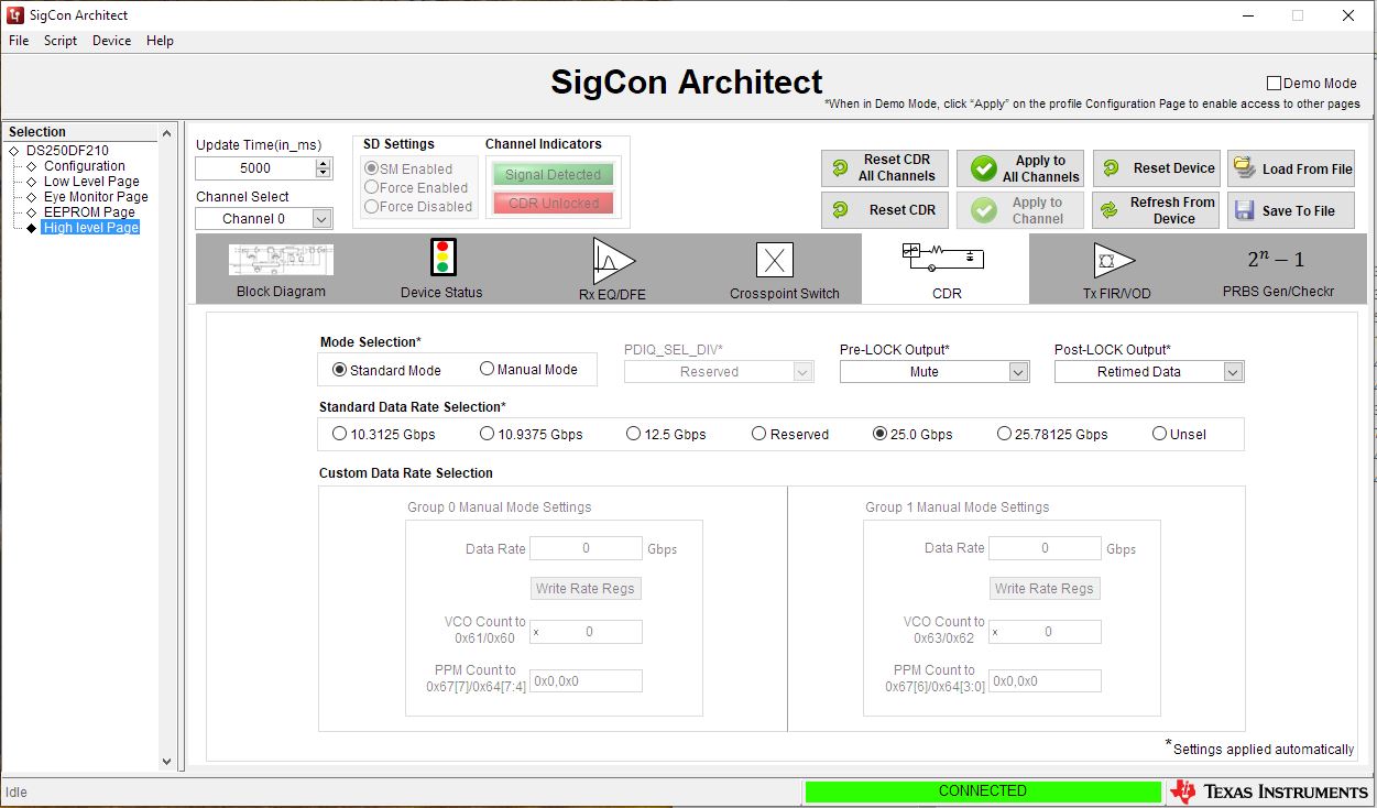

    在 CDR 选项卡上、我有:预锁定输出:图形发生器、后锁定输出:重定时数据、数据速率:10.3125Gbps
    PRBS Gen/Checker:启用、PRBS31。

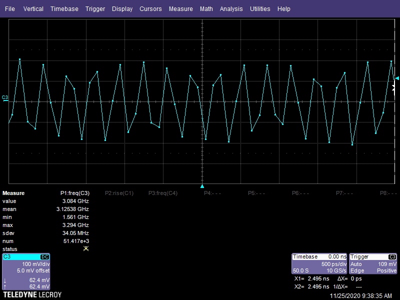

    2. 为 RX0提供3.125GHz 时钟。  功耗变为0.19A。 (示波器捕获是使用 C52、C54上的差分探头完成的、RX0的交流电容)

    4. 我将 CDR 选项卡上的数据速率更改为25G。
    5. 我无法获得 CDR 锁定。

    1)。 首先、请注意时钟必须是数据速率的整数倍。 您使用的3.125GHz 时钟频率应该可以正常工作。
    2)。 其次、查看您的时钟波形、我们应该具有接近50%的占空比-这意味着接近 d0%高电平、接近50%低电平。 此外、请确保您使用差分时钟。
    3)。 对 GUI 进行更改后、请确保单击"Apply to All Channel"。

    尊敬的 Jack:
    我刚刚转到实验室、使用了3.125GHz 时钟源、能够锁定器件。 请注意下图。 我认为您的时钟源可能存在问题、或者器件可能存在问题。 通常、这些器件和 EVM 会在发货前进行测试。 您可能希望使用不同的时钟源、只要它是25GHz 的整数倍、它就应该使器件能够以25Gbps 的速率锁定。

    我们仔细检查了时钟源以确保其正常:
    它是3.125GHz 和200mV 摆幅。

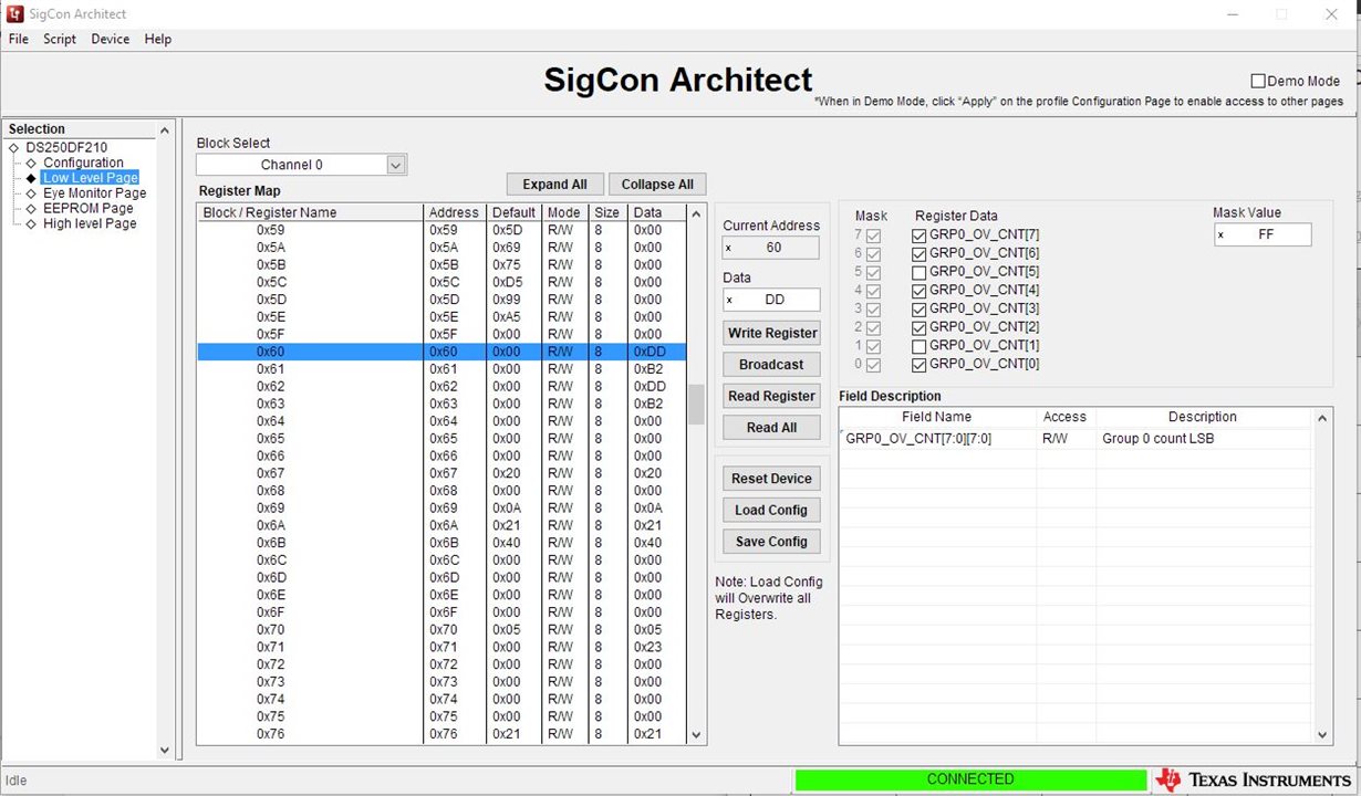

    在我设置它之后、R2F = 0x44、R60 ~ R63 = 0x00。
    我尝试设置 R2F[2]= 0、即 R2F = 0x40、但仍然无法获得 CDR 锁定。

    对于 DS250DF230、当使用30.72 CAL_CLK_IN 时、应使用下面的通道寄存器0x60至0x63设置来配置 CDR 速率。 请注意25Gbps 的值。

    我已经尝试过您的建议、但仍然无法获得 CDR 锁定。
    R018 = 0x00

    我要附加2个文件。  1采用标准25G 设置(在 CDR 选项卡上完成)、另一种使用手动寄存器写入 R60~R63和 R18。
    Jacke2e.ti.com/.../Standard_5F00_Setup_5F00_25G.cfge2e.ti.com/.../Manual_5F00_Setup_5F00_25G.cfg
