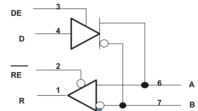

器件型号:SN65MLVD040
大家好、
我的客户使用 SN65MLVD040作为 MLVDS 器件。 您需要检查 D 引脚是否可以使用直流耦合。 如果我们 必须使用交流耦合、我们如何设计偏置电路? 我在我们的数据表中找不到参考设计。 提前感谢您!
    您好、Qiang、
    D 引脚应是直流耦合、而不是交流耦合。 您应将其直接连接到数据源。
