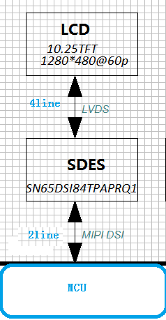

尊敬的团队:
您能否帮助查看以下解决方案是否可行? 2通道 MIPI DSI 输入和4通道 LVDS 输出。 分辨率为1280*480@60fps。
谢谢、此致、
雪利
    您好、Sherry、
    我认为应该可以-您也可以使用 SN65DSI83-Q1执行此操作。 您能否共享显示面板数据表?
    I.K.

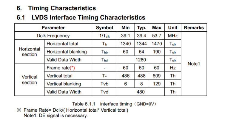

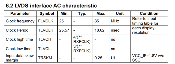

    尊敬的 I.K.:
    感谢您的回复!
    下面是面板规格、请检查!
    谢谢、此致、
    雪利
    您好、Sherry、
    是的、这将起作用、您只需使用 SN65DSI83-Q1即可。
    I.K.
