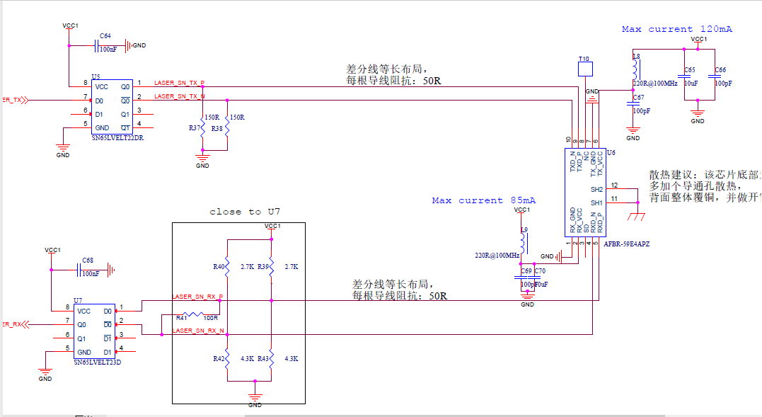

1.我的设计是 TTL 到 LVPECL 信号驱动光学模块、采用 sn65lvert22/sn65lvert23;
2.帮助检查 LVPECL 器件交流耦合到光学模块的原理图是否正确;
3. Sn65lvert23d 芯片1-4引脚内部有上电阻和下电阻,请查看外部匹配电阻是否合适?

    您好、Zhang、
    很抱歉耽误你的时间。 您的原理图看起来适用于该光学模块。 外部匹配看起来也是正确的、并且它将建立 LVPECL 共模电压。
