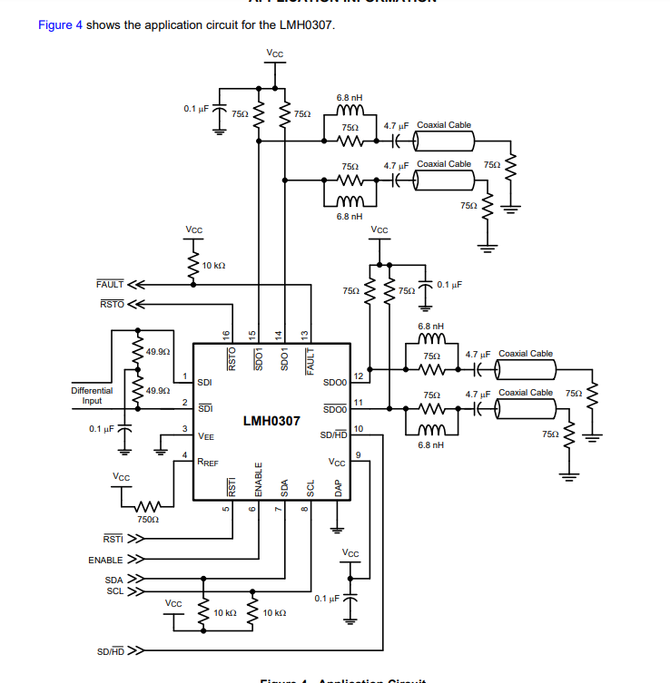

我们的客户根据以下应用设计电路、但由于布局不熟悉、他将75欧姆/6.8nH 放置在远离输出端子的位置、并导致输出异常。  他切断了线迹、对 75欧姆/6.8nH 进行了重新焊接 、使输出端子闭合、可以达到正常输出、因此他判断 了75欧姆/6.8nH 部件的问题。 那么、您还有其他解决方案来修复它吗?
Kailyn
    您好 Kailyn、
    为了获得最佳输出、我们需要这些器件尽可能靠近器件。 请随附注释 LMH0307评估板光绘文件。 这些组件放置在尽可能靠近器件的位置。 请要求此客户遵循随附文档中注明的布局。
    此致、Nassere2e.ti.com/.../6013.SD307_5F00_gerber.zip
    非常感谢、客户没有遵循布局规则、将这些器件放置在远离器件的位置、所以还有其他维修方法吗? 还是只能再次布局?
    Kailyn
    您好 Kailyn、
    遗憾的是、PCB 布局是我们唯一的选择。 请确保客户严格遵循我们先前发送的布局。
