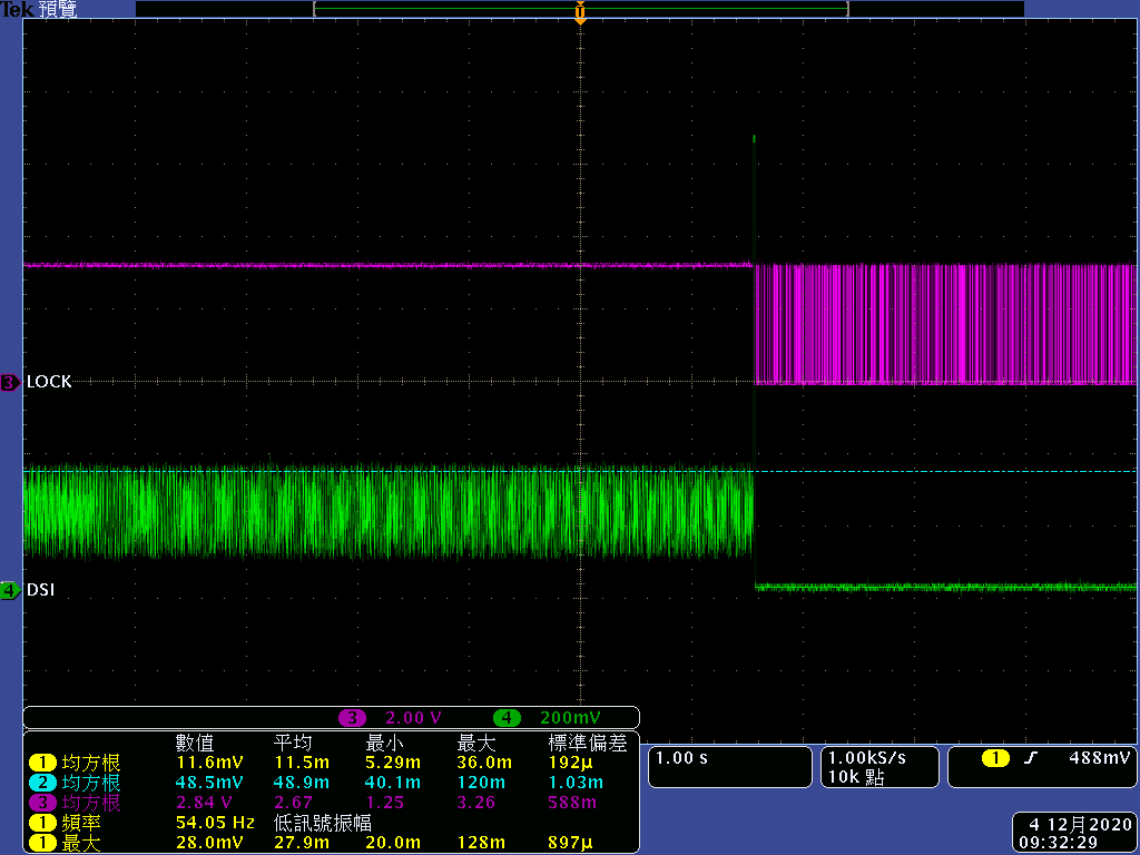

问题:
当 DS90UB941丢失 DSI 信号时、DS90UB928的锁定不稳定。(系统挂起。)
故障率:9/60件
异常:
正常:

    当941丢失 DSI 信号时、您的意思是锁不稳定? 如果没有 DSI 信号进入941、FPD-Link 将不会正确从941传出。 由于 DSI 使用 DSI 连续时钟模式、因此如果 DSI 消失、941将没有时钟源。

    正常状态:
    即使 DSI 没有信号、锁定也是稳定的。
    注意:当系统进入挂起模式时、DSI 将消失。
    异常:
    当系统进入挂起模式时、锁定不稳定。

    我们尝试在启用 DSI 之前禁用 PCLK_AUTO。
    即使 DSI 信号消失、锁定引脚也保持稳定。
    我们认为 FPD-LINK 可能无法在 PCLK 和内部时钟之间成功切换。

    我认为问题是 DSI 源不处于连续时钟模式、当 DSI 时钟未切换时、941AS 没有用于生成 FPD-Link 信号的参考时钟。  请重新配置 DSI 源的时钟、以始终发出 DSI 时钟。

    这是否意味着在系统挂起之前需要禁用 DSI?
    流程应如下所示、
    禁用 DSI→寄存器设置→启用 DSI
    在系统挂起→系统恢复→启用 DSI 之前禁用 DSI

    当系统挂起(DSI 信号丢失)时、会随机出现 FPD-LINK 失败
     当 DSI 丢失 但功能发生故障时、FPDlink 是否具有内部参考时钟?
    我建议按照您所说的步骤操作。
    禁用 DSI→寄存器设置→启用 DSI
    941AS 具有可用作 FPD-Link 信号基准的内部时钟、但建议仅将该时钟用于测试和调试功能、因为其抖动太大。 要启用此内部时钟源、请将 BRIDGE_CLK_MODE 设置为 b'10。
