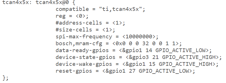

我们对提交 CAN 有一些问题: tcan4x5x: 为    TCAN4x5X 驱动器添加 DT 绑定
提交给出了如下示例
以下是我的问题
  1. 4个 GPIO、数据就绪、器件状态、器件唤醒和复位。
    这4个 GPIO 有什么用途?  我应该对这4个 GPIO 进行任何修改吗?
  2. 除了这4个 GPIO 外、我们是否需要修改任何内容?
  3. 如何确认我的移植成功或失败?

    TCAN4550需要一个连接到处理器的 SPI 接口、并且具有一些也可使用的可选 GPIO 引脚。  其中包括可将 TCAN4550寄存器复位为默认值的复位引脚、用于指示器件处于活动状态还是睡眠状态的输入信号以及用于在 TCAN4550处于睡眠状态时唤醒其的输出信号。
    您需要确保绑定与处理器和 TCAN4550器件引脚之间使用的硬件配置相对应。  需要进行一些评估来测试您的 SPI 通信是否正常工作、以及复位和其他可选 GPIO 引脚是否能够正常工作以实现绑定。
    有关 TCAN4x5x 驱动器的器件树绑定的其他信息、请访问:
    https://www.kernel.org/doc/Documentation/devicetree/bindings/net/can/tcan4x5x.txt
    德州仪器 TCAN4x5x CAN 控制器
    该文件提供 TCAN4x5x 接口包含的器件节点信息。
    必需属性:
    -兼容:"TI、tcan4x5x"
    - reg:0
    -#address-cells:1
    -#size-cells:0
    - SPI-max-frequency:芯片可以使用的 SPI 总线的最大频率
    工作频率应小于或等于18MHz。
    -中断父级:提供的中断控制器的相位
    中断。
    -中断:数据就绪的中断规范。
    有关
    所需的其他属性详细信息、请参阅 Documentation/devicetree/bindings/snet/CAN/Bosch、m_CAN.YAML。
    可选属性:
    -重置 GPIO:硬接线输出 GPIO。 如果未定义、则为软件
    复位。
    -器件状态 GPIO:指示器件是否处于中的输入 GPIO
    睡眠状态或器件是否处于活动状态。
    - DEVICE-WAKE-GPIO:唤醒 GPIO 以唤醒 TCAN 器件。
    示例:
    tcan4x5x:tcan4x5x@0{
    compatible ="ti、tcan4x5x";
    reg =<0>;
    #address-cells =<1>;
    #size-cells =<1>;
    SPI-max-frequency =<10000000>;
    Bosch、MRAM-cfg =<0x0 0 0 32 0 1 1>;
    中断父级=<&GPIO1>;
    中断=<14 IRQ_TYPE_LEVEL_LOW>;
    器件状态 GPIO =<&GPIO3 21 GPIO_ACTIVE_HIGH_>;
    器件唤醒 GPIO=<&GPIO1 15 GPIO_ACTIVE_HIGH
    ;<&GPIO27>;复位 GPIO<&GPIO1>
    Jonathan
