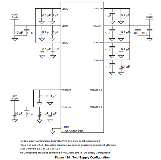

我想向您询问数据表中描述的两种电源配置(如下所示)。
1. 1. 是否有每个电源引脚(VDDIO、VDDA1P1、VDDA2P5)的功耗(电流消耗)数据?
(我收到了一个请求、因为我们的客户需要选择将为每个引脚供电的器件。)
2.我是否应该使用 LDO 为每个电源引脚(VDDIO、VDDA1P1、VDDA2P5)供电? (还是可以为其提供直流/直流转换器?)
如果由 DCDC 供电、我们的客户担心纹波会导致通信质量问题。
是的、奥特伊
    您好、Y.Ottey、
    我已包括以下每个电源的最大电流消耗。 这些值是每个电源的近似最大值、实际电流将会更低、具体取决于 PHY 的工作模式。
    VDD1P1 => 220mA
    VDDA1P8 => 60mA
    VDD2P5 => 100mA
    VDDIO (3V3)=> 80mA
    出于您所述的原因、我们建议使用 LDO 为每个引脚供电以实现稳定的电源。
