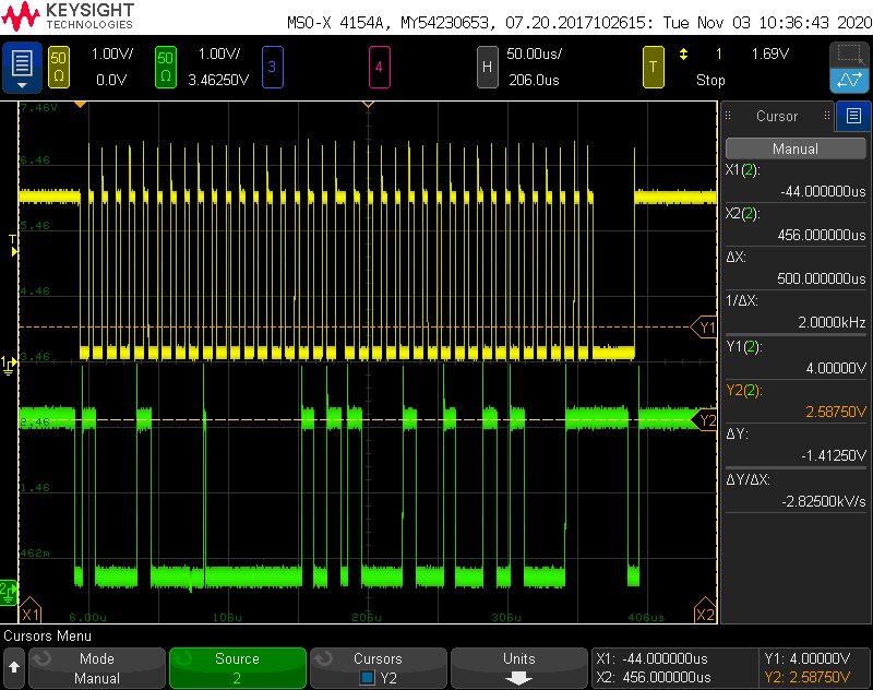

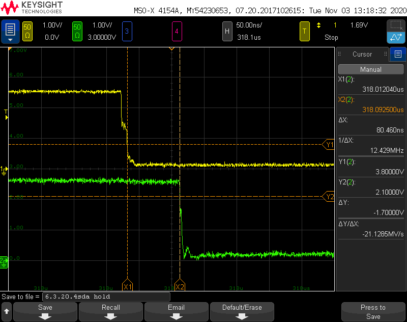

  是否有人发现 SDA 从 SMBus 输出的保持时间仅为80ns、但 SMBus 要求它的最小值为300ns 的问题。 TUSB4041I-Q1在我的电路上似乎不符合 SMBus 规范。

    您能给我发送一个时间范围截屏吗?  SMBus 规范已更改、以匹配 I2C 规范、其中保持时间为0、但要求在 SMBCLK 为低电平之前 SMBAT 不会被视为变化。

      感谢您的回复。 是的、我在 SMBus 模式下运行、SMBUSZ 线被确认为低电平。 我已附上保持时间测量以及整个周期的屏幕截图。 我们将使用串行电阻器校正过冲、以便您可以忽略该问题。

    您好、Jim、
    根据我对 I2C/SMSUBS 规范的读取、保持时间应该足够。  您是否发现总线上的数据有问题?
    JMMN
      到目前为止、总线上没有发现任何数据问题、这更多的是保持时间的边际化、但对于 您提到的针对 SMBus 的新 SMBus 零保持要求、我同意您的80ns 保持应该可以。 非常感谢您在这方面的帮助! 我将把这个标记为已解决。
