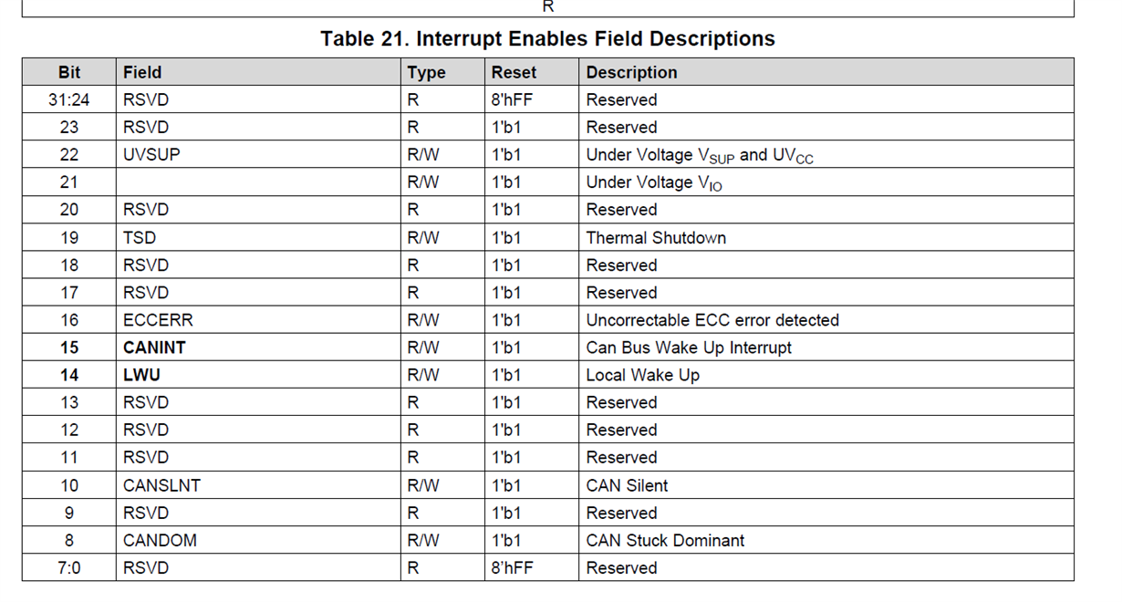

器件型号:TCAN4550
我们的客户使用 TCAN4550并根据 Demo 进行配置、在调试  void Init_can (void)的第二步 TCAN4x5x_Device_ConfigureInterruptEnable (&dev_ie)时、发现一些中断使能寄存器(地址= h0830)与数据表不一致。例如、写入所有0并读取返回的值为 0x809628FF、 可以写入保留位9和12、位31也可以写入。 但 演示的 TCAN4X5X_Data_Structs.h 说明是 //! @简要 DEV_IE[31]:CANBUSNOM,CAN 总线为正常标志。

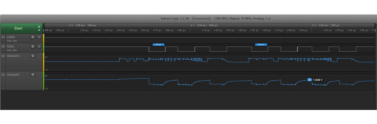

除了寄存器出现问题、并测试了 CANH 和 CANL 波形、其显示如下。 请帮您进行分析。

    Kailyn、
    客户从中断使能寄存器读回的数据是正确的。 显示保留的部分位用于打开以进行读取/写入、然后针对器件的发布进行了更改。 然而、数字逻辑在它们被改变时仍然反映它们的值、但是这对器件的总体功能没有影响。
    对于波形、通道4和5是 CAN 总线波形吗? 如果是、则它们可能是一个终止问题。 是否可以共享原理图? 如果信息很敏感、您可以通过单击我的用户名并查找我的电子邮件直接向我发送电子邮件。
    您好 Eric,
    感谢您的回复、我需要与客户确认原理图、然后我会直接通过电子邮件与您联系。
