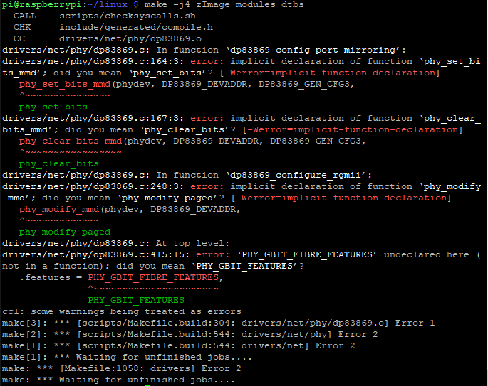

请说明如何在 RPi 3+计算模块上安装 Linux 驱动程序?
对于驱动程序、您提供了源代码 dp83869.c. 我还在 https://lore.kernel.org/patchwork/patch/1148980/上找到了补丁
我发现、驱动程序本身位于 Linux 内核5.5+中。 我只能在 RPi 内核5.4上安装、尽可能是最新的。
我已尝试对 Rpi 内核源代码4.19.127应用修补程序。 我错过了 Whitch 文件夹中的应用修补程序。 添加哪个选项以应用修补程序。 当然、我只能编译和运行 Linux 内核4.19.127、而无需添加 dp83869驱动程序支持。 当我在"make menuconfig"中添加驱动程序支持时、我会收到错误(下图)。
感谢你的任何帮助
Michael Dvoracek
    您好、Michael、
    您能否检查是否可以在 RPi 3+上安装 Linux 内核5.5+? 当我们发布新的 Linux 驱动程序时、我们会针对当前版本发布该驱动程序、并上传源代码。 对于将来的版本、驱动程序会自动移植。
    我可以检查我们是否有5.4内核兼容的驱动程序。
    Aniruddha
    您好、Michael、
    我们的 Linux 驱动程序开发人员能够回答这个问题。 似乎缺少一些核心 Linux 内核补丁。 要清除 SET/CLEAR_BITS、您可以 从上游选择补丁。 以下 内容已在本地进行检查、并且回退端口已完全完成。
    Git chere-pick 1878f0dcbff0cd07f62602deb160a44d69a8f146
    要修复 PHY_Gbit_Fibre 功能、您可以将其替换为
    .features = PHY_Gbit_features | Supported_Fiber、
    请注意、我们可以提供有限的反向移植支持。 这仅是编译检查、未在系统上进行全面测试。
    Aniruddha
