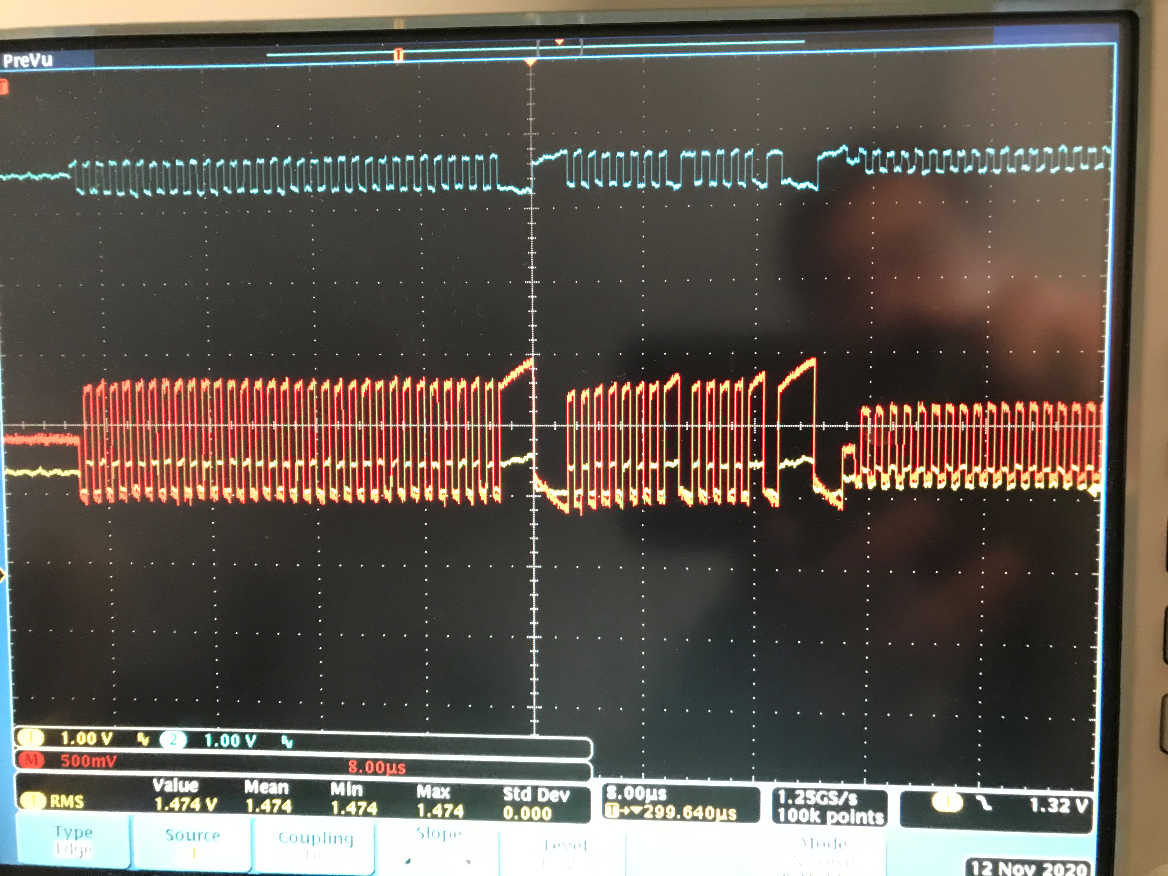

    如果启用了色条、我们现在可以忽略 DSI 错误、因为 DSI86在内部生成色条。 但寄存器0xf8显示了链路协商失败、故障与链路协商的 EQ 训练阶段相关。 如果您提高每个级别的预加重程度、我希望您能够通过链路训练。 您是否有办法监控和捕获 DSI86和监视器之间的链路训练?
    David
    尊敬的 David:
    我尝试捕获链路训练数据;但在链路训练期间、DP 信道上没有输出。 不过、我们可以在辅助通道上看到数据。 我不知道为什么链路训练期间 DP 信道上没有数据。 我希望如果辅助通道上有数据、DP 通道上也应该有数据。

    面板支持2个通道。 我们的面板具有 NXP 的 ptn3460 IC。 我们将 sn65dsi86的引脚直接连接到其引脚。 如果我尝试过80位自定义模式测试、即使没有面板连接、我也不应该在通道上看到任何内容? 我想当激活80位自定义模式测试时、通道上应该有一些信号模式。
