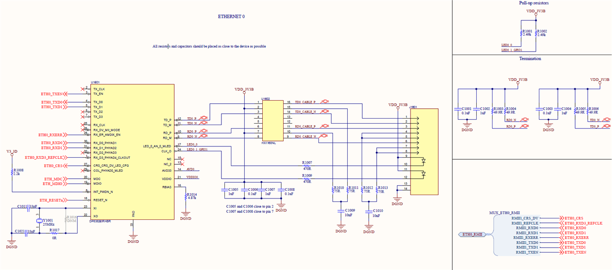

我将 AM3352与 DP83822I 搭配使用在定制板上。
在 RMII 模式(主控模式)下、正确的 PHY 配置出现问题。
接口连接和自举配置如下所示。
根据此自举配置、PHY 从 MII 启动、我使用 U-boot 以及 MDIO 向 PHY 寄存器写入正确的值。

    尊敬的 Adam:
    感谢您提供原理图和详细信息。 您是否可以在对器件进行 RMII 主模式编程之前和之后提供寄存器0x0、0x1、0x10和0x6E 的读取?

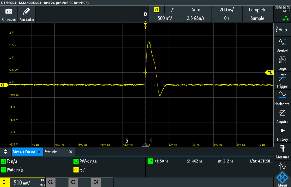

    情况1)
    拔下电缆- 2m 长
    0x1E 0x0102
    0x0180 0x000C
    0x0181 0x0000
    0x0182 0x0C00
    0x0183 0x0000
    0x0184 0x0000
    0x0185 0x0029
    0x0186 0x0000
    0x0187 0x2000
    0x0188 0x0000
    0x0189 0x0000
    情况2)
    已拔下电缆-大约15米长
    0x1E 0x0102
    0x0180 0x001F
    0x0181 0x0000
    0x0182 0x0000
    0x0183 0x0000
    0x0184 0x0000
    0x0185 0x0064
    0x0186 0x0000
    0x0187 0x0000
    0x0188 0x0000
    0x0189 0x0000
    如果以此为基础、您还有其他意见、请随时分享。
    Adam

    此外、我将一个100欧姆负载连接到 TX 以查看链路脉冲。
    问题在哪里?
    Adam

    尊敬的 Adam:
    感谢您的耐心等待。 使用 PHY PRBS 校验器和在反向回送中设置链接伙伴似乎已确认 MDI 侧没有错误。 此外、您能否将 PHY 设置为模拟回送、将数据包从处理器发送到 PHY 并发送回处理器?
    此外、您能否分享每个电源上使用的去耦策略的屏幕截图?
    Nikhil
    您好、Nikhil、
    [引用 user="Nikhil Menon"]此外、您能否分享每个电源上使用的去耦策略的屏幕截图?
    请查找附件。
