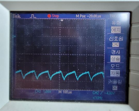

我正在开发使用 MAX3232MPWEREP 设备的设备。
在 PC 到电路板的接口期间、通过 RS-232使用器件、如下图所示、器件的7引脚(DOUT2)处出现噪声。
此噪声在 PC 程序中设定了错误值。
噪声不会消失任何调试。 请告诉我如何解决这个问题。。
谢谢。
    噪声波形图片不会显示在问题上方、因此请添加文件。
    请参阅随附的文件。
    您可以分享您的原理图吗? 噪声的频率是多少? 波形是否指的是 MAX3232的接地端?  输入是怎样的? 电路板接地和 PC 接地是否相关? 如果没有输入数据、您能否捕获 V+/V-引脚(PIN2和 PIN6)的波形? 电源是什么、它是否有任何噪声或电流限制?

    噪声频率为7.142Mhz。
    MAX3232的输入波形在10引脚(DIN2)处如下所示。
    MAX3232的输入波形在7引脚(DOUT2)处如下所示。
    V+/V-引脚(PIN2和 PIN6)的波形如下所示。
    电源电压为3.3V、无噪声和电流限制。
    谢谢。
    感谢波形。 您能否检查 V+是否正在切换? V+是 内部电荷泵的正输出、应保持在5.4V 左右。 此外、MAX3232-EP 的输出 应从-5.4V 摆动至5.4V。 请参阅此 博客。 如果您测试 器件 本身、它是否正常工作? 信号是什么样的? BTW、电容器的额定电压是多少?

    感谢您的建议、很抱歉、错误地布置了 PIN2 (V+)的波形。 因此、请再次按如下方式进行发帖。
    V+为+5.4V、具有纹波。
    电容器的额定电压为50V 和0.1uF。
    PC 程序正常读取编码器的寄存器值、有时读取异常值。
    感谢您的更新。 收发器电荷泵在我看来正常工作。 您能否 使用专用电源和信号发生器检查器件本身的功能? 如果看起来正常、您能否通过将加密狗接地端与电路板接地端连接来重复测试?

    当进入3.3V 电源输入时、MAX3232器件。 噪音出现如下所示。
    我不明白为什么会产生噪声。
    是来自 DOT2引脚的波形吗? Dout1呢? 另一个问题是、如果器件是独立的且具有自己的电源和 接地、您是否会看到相同的行为。
