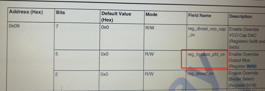

接收设计重定时器 CDR 无法锁定、插入和拔出光纤接口设备会丢失数据包。 是否有任何方法可以解决此问题?目前、接口为10G。 是否可以将其配置为旁路?
    你(们)好
    目前,发现无法通过反复插入和拔下 MPO 接口光纤来锁定 CDR,从而导致接口丢失数据包。 再次关闭并打开 CDR 接口、正常通信、不会丢失数据包。 请帮助我查看此问题。 是否有任何配置可解决此问题? ? 2.使用10g 时是否可以使用 BYPASS 功能? ? 如何配置、如果只关闭0x09的第五位并将其更改为1、则将启用此函数、但如果我配置此函数、则端口无法打开。 是否有配置序列,或者无法在10g 模式下启用此功能? ?

    请尝试以下设置以查看它们是否有助于重定时器通道获取 CDR 锁定。
    1. 禁用单位转换(SBT)
      • 通过设置通道寄存器0x0C[3]=0来执行
    2. 强制 CTLE = 0x00
      • 通过下面的通道寄存器写入来执行
    寄存器
    注释
    0x31
    0x00
    设置 ADAPT 模式0
    0x2D
    0x88
    启用 EQ 覆盖
    0x03
    0x00
    设置 EQ = 00
    0x3A
    0x00
    设置 EQ = 00
    0x0A
    0x1C
    使 CDR 复位
    0x0A
    0x10
    释放 CDR 的复位功能

    非常感谢您提供解决方案。 目前、强制 CTLE 可以解决该问题。 我有一个问题、我们的设计还包括 RX 和重定时器、因此在相同的配置中不会发生数据包丢失。唯一的区别是电线长度不同。 RX 重定时器是否需要增加线长?

    您能不能澄清线长度的含义? 在您的每个应用案例中、重定时器输入通道插入损耗是多少?

    RX +重定时器如果有任何限制、SFI (SFP +)步行线长度现在我有两个项目、RX 是否增加了重定时器、配置因为另一个项目板插头将丢失封装、根据您提供的紧密 CTLE 方法、可以解决问题。 但两种不同的设计是增加的重定时器配置、一种必须关闭 CTLE 才能解决插头封装丢失的问题

    根据 输入通道是非常短还是更长、customerr 应应用不同的重定时器 Rx 设置。
    • 对于输入通道非常短的重定时器通道、客户应实施我之前的例程、其中 CTLE = 0是手动强制的
    • 对于具有更长输入通道的重定时器通道、客户应通过调整模式1让重定时器自动调整
