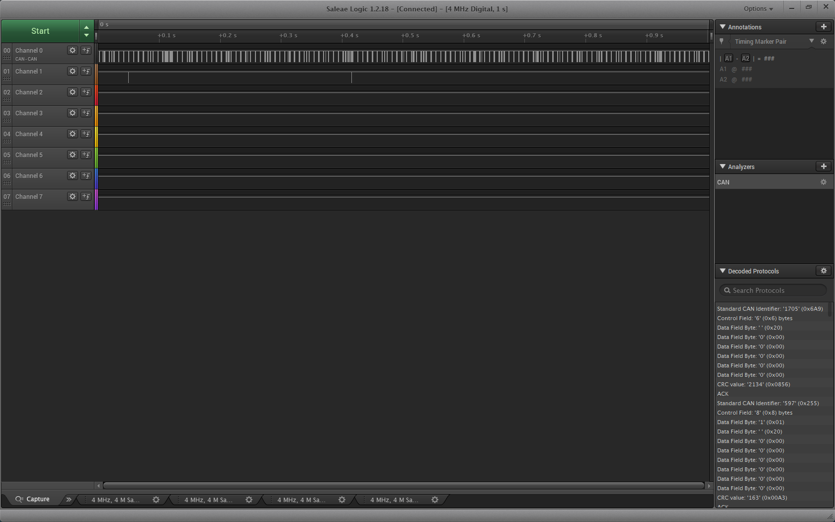

我们将 TCAN4550用于定制板上的项目。 设置就像这样、一个板正在发送数据、另一个板正在侦听。
因此、发送的电路板需要 ACK 数据。 但存在一个问题。 当接收 器获得数据时、它应该立即发回 ACK、但它通常在90-100ms 范围内发送、这太大。
因此、通信 工作正常、如果我查看寄存器状态、除 GLOBALERR 之外的所有内容都是清零的、我 不知道这与它有没有关系。
代码是 根据您的示例创建的。 (TCAN4550_DEMO)。

    感谢您的回答和提示。 我将稍微介绍一下系统:
    我们将架构用作主节点、而其他节点为从节点。 主器件正在发送消息(向其他节点请求数据)、并在100ms 内收到确认消息。 数据大约每8-10ms 从主器件发送一次。 TCAN4550通常在1m 以内响应、这非常完美。 我使用外部中断、然后读取数据、这与您在示例中的做法相同。 但是、正如您可以看到的、数据之间存在一些差距(底部图片)。 我缩小了此间隙的数量、将此参数降低到1或2:
    "MRAMConfiguration.Rx0NumElements= 1;// RX0元素数量"
    我也尝试设置筛选器、但我没有成功、您能帮我解决这个问题吗?
    我希望让筛选器仅使用两条消息:ID-0x6A8和 ID-0x6A9
    关于筛选器的问题-如果消息在筛选器之外、它是否会触发中断?
    缩放的图片:您可以看到、先是请求、然后是应答、中间是我希望消除的较大间隙。

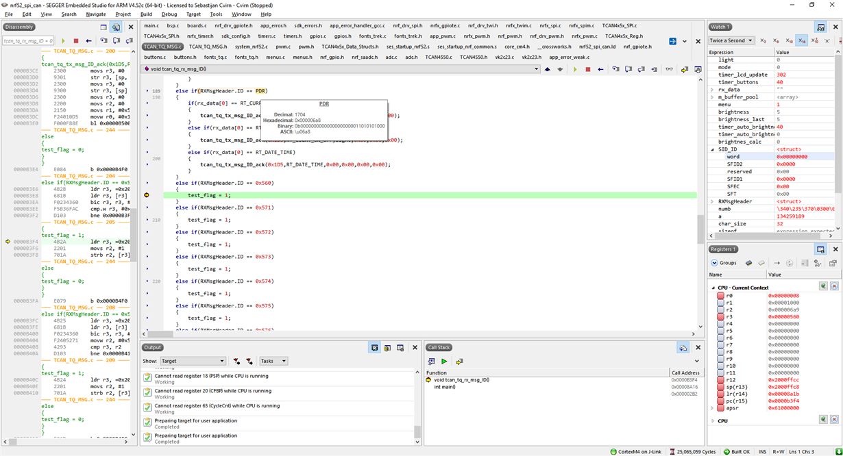

    您好、Jonathan、
    感谢您的详细解释。
    我尝试了你的建议、我认为我已经检查了三次了、但它没有达到预期的效果。
    我的过滤器设置为:
    /*配置默认 CAN 数据包过滤设置*/
    TCAN4x5x_MCAN_Global_Filter_Configuration GFC ={0};
    GFC.RRFE = 1;//拒绝远程帧(TCAN4x5x 不支持此功能)
    GFC.RRFS = 1;//拒绝远程帧(TCAN4x5x 不支持此功能)
    GFC.ANFE = TCAN4x5x_GFC_Accept_Int_RXFIFO0;//如果传入消息与过滤器不匹配、则默认行为是接受到 RXFIO0以接收扩展 ID 消息(29位 ID)
    GFC.ANFS = TCAN4x5x_GFC_Accept_Int_RXFIFO0;//如果传入的消息与过滤器不匹配、则默认行为是接受到 RXFIO0以接收标准 ID 消息(11位 ID)
    TCAN4x5x_MCAN_SID_Filter SID_ID ={0};
    SID_ID.SFT = TCAN4x5x_SID_SFT_RANGE;// SFT:标准滤波器类型。 配置为经典滤波器
    SID_ID.SFEC = TCAN4x5x_SID_SFEC_PRIORITYSTORERX0;//标准滤波器元件配置,将其作为优先级消息存储在 RX FIFO 0中
    SID_ID.SFID1 = 0x6A8;// SFID1 (经典模式滤波器)
    SID_ID.SFID2 = 0x6A9;// SFID2 (经典模式掩码)
    TCAN4x5x_MCAN_WriteSIDFilter (0、&SID_ID);//写入 MRAM
    TCAN4x5x_MCAN_EnableProtectedRegisters ();//首先使受保护的寄存器可访问
    TCAN4x5x_MCAN_ConfigureCCCRRegister (&cccrConfig);//启用 FD 模式和位速率切换
    TCAN4x5x_MCAN_ConfigureGlobalFilter (&GFC);//配置全局过滤器配置(默认 CAN 消息行为)
    TCAN4x5x_MCAN_ConfigureNominalTiming_Simple (&TCANNomTiming);//设置标称/仲裁位时序
    TCAN4x5x_MCAN_ConfigureDataTiming_Simple (&TCANDataTiming);//设置 CAN FD 时序
    TCAN4x5x_MRAM_CLEAR ();//清除所有 MRAM (向所有 MRAM 写入0)
    TCAN4x5x_MRAM_Configure (&MRAMConfiguration);//设置与 MRAM 配置相关的适用寄存器
    TCAN4x5x_MCAN_DisableProtectedRegisters ();//禁用受保护的写入并使器件退出初始化模式

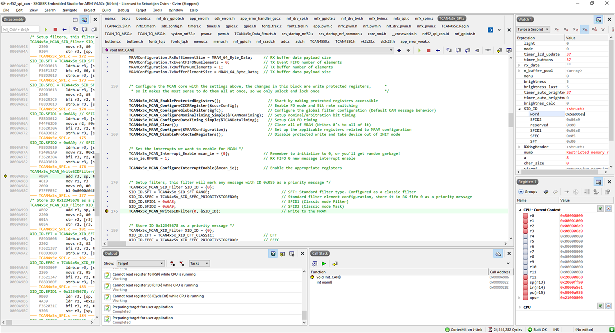

    在第一个阶段、我认为我没有设置正确的内容、但随后我转到调试器并开始观察寄存器。
    我正在寻找您建议的 SID 元素:
    这将使最终 SID 滤波器元素= 0x2EA806A9
    这是调试器的图片。
    您可以看到一切都是正确的。
    但是、当我开始观察系统和消息时、系统会在收到不需要的消息时跳转至中断、请查看图片。
    RXMsgHeader.ID = PDR (PDR = 0x6A8)
    RXMsgHeader.ID = 0x560 (不需要的消息)
    我不知道我到底是怎么做的、您是否有线索?
    此致。
    塞巴斯蒂扬
    您好、Sebastijan、
    我认为全局滤波器配置地址0x1080中的 ANFS[1:0]和 ANFE[1:0]位字段可能设置错误。  默认情况下、它们设置为2'b00、这意味着它们将接受任何与滤波器不匹配的消息帧、并将它们放置到 RX FIFO 0中。  如果在接受所有不匹配的帧并将其存储到 RX FIFO 0中的同时接受一条经过过滤的报文、并将其存储到 RX FIFO 0中、那么您仍将接收每条报文并为每条报文获得一个中断。
    您可以将这些位字段更改为2'B10或2'B11、这将拒绝与过滤器不匹配的任何消息帧。  或者、您也可以对其进行设置、使过滤的消息进入一个存储位置、例如 RX FIFO 0或 RX 缓冲区、这可以被视为高优先级消息、并且任何不匹配的消息都可以定向到不同的位置、例如 RX FIFO 1。
    尝试检查 GFC 寄存器、确保 ANFS 和 ANFE 设置为"拒绝"不匹配的消息、然后重试您的测试。
    Jonathan
    您好、Jonathan、
    非常感谢您的回答。 它帮助很大、但我必须添加少量更改。
    我根据您的建议设置寄存器:
    GFC.ANFE = TCAN4x5x_GFC_reject;
    GFC.ANFS = TCAN4x5x_GFC_reject;
    但在该设置中也出现了问题:
    MRAMConfiguration.SIDNumElements = 2;
    MRAMConfiguration.XIDNumElements = 0;
    我必须将这个 XIDNumElements 从零更改为1、如果它被设置为零、则过滤无效。
    MRAMConfiguration.XIDNumElements = 1;

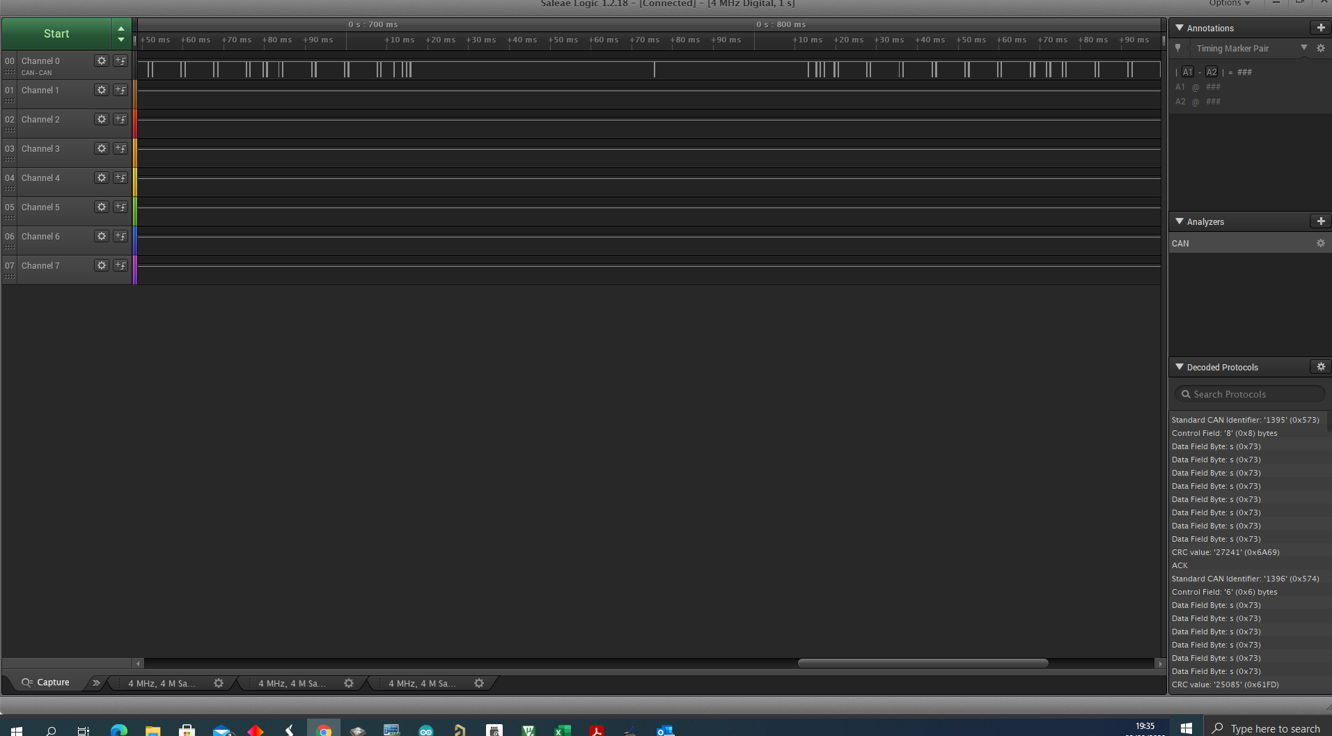

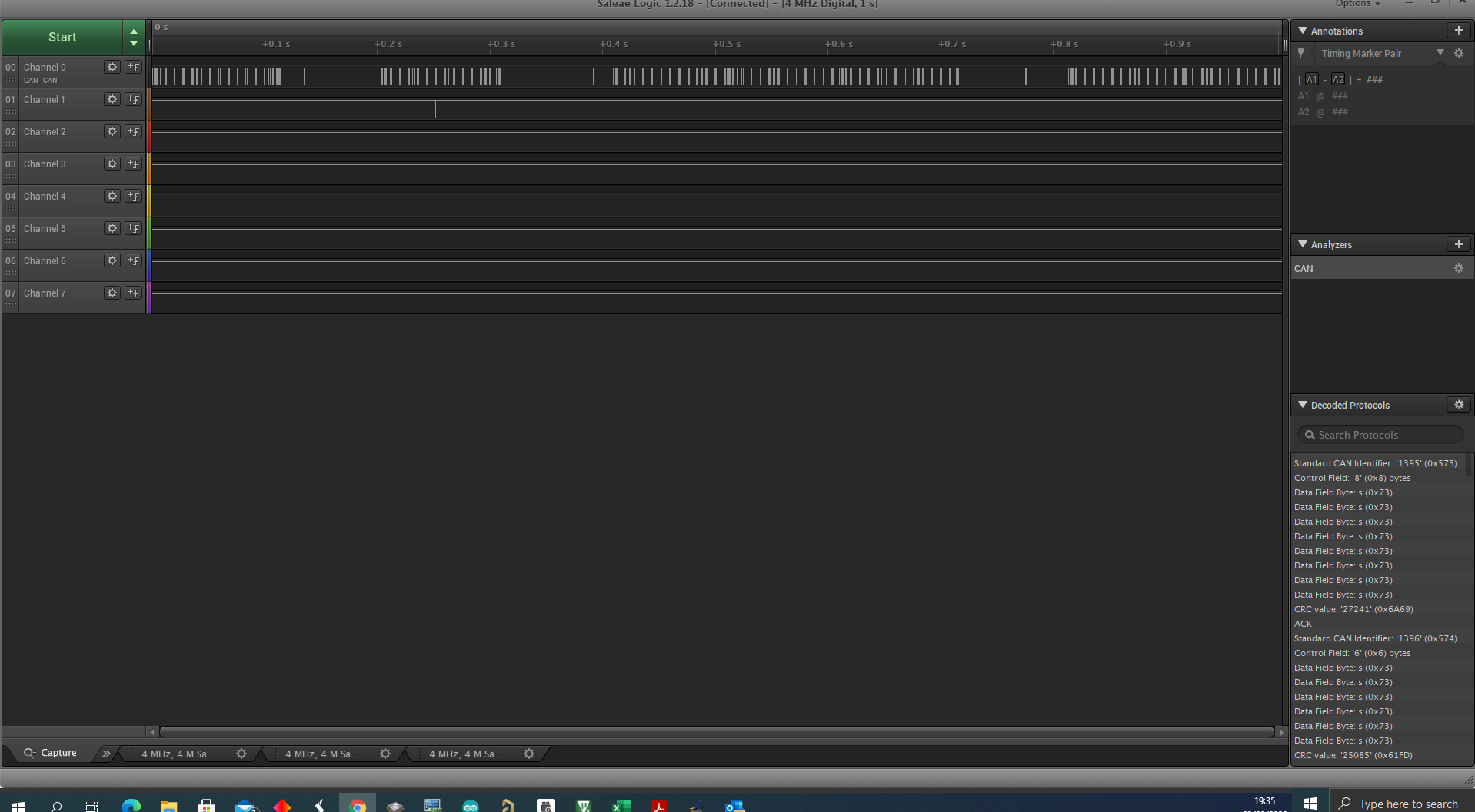

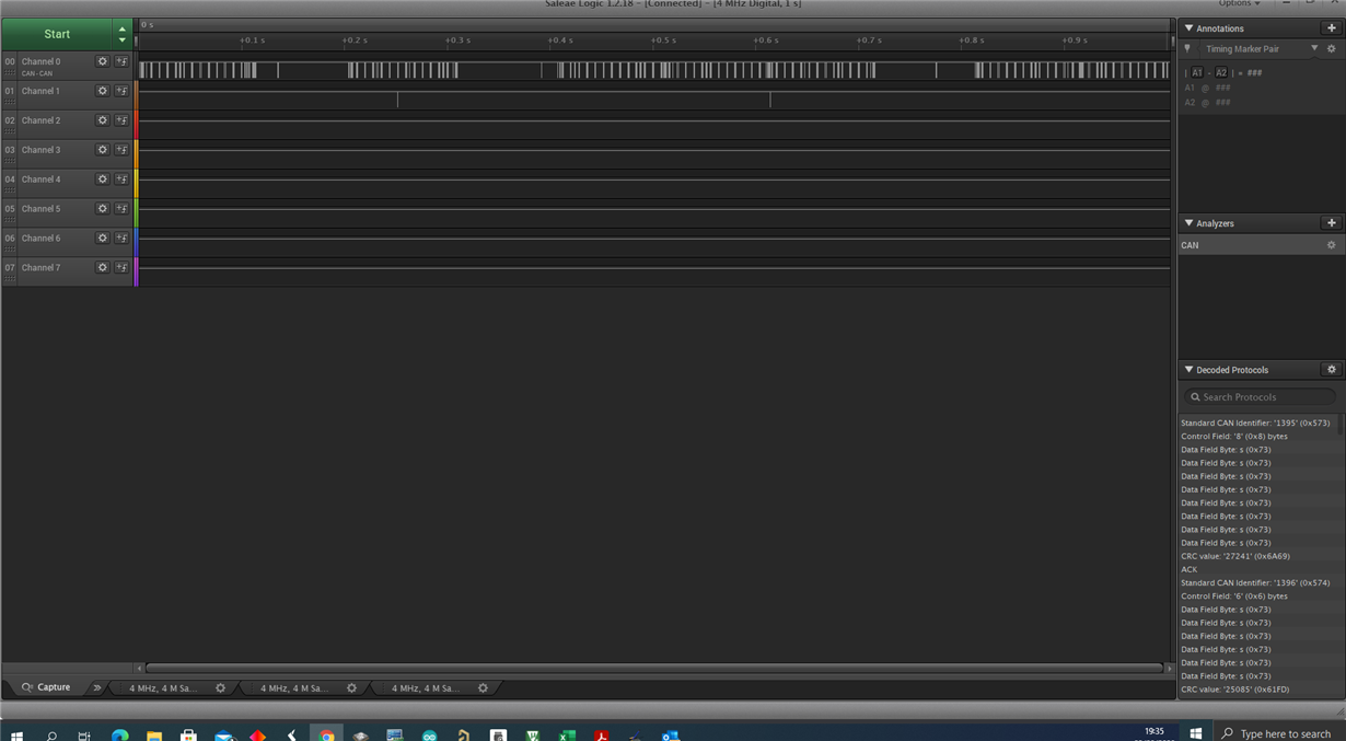

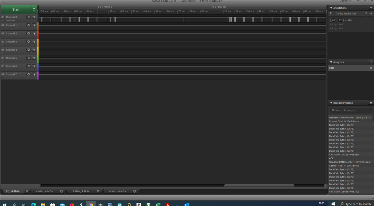

    结果令人惊叹、它的速度有多快。
    正如您在图片上看到的、没有像以前那样的差距。 现在、我甚至可以将 FIFO 增加到5个单元、它不会影响速度。
