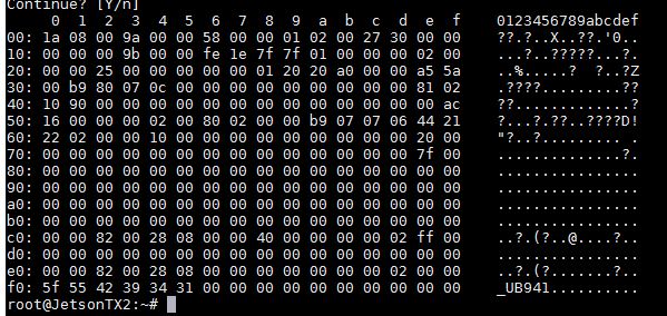

我们有 ds90ub941串行器和两个 ds90ub926 (0x76通道0和0x58通道1 i2c 地址)解串器。 FPDLink 运行良好。 当我尝试通过 i2c 通过来自941串行器的 fpdlink 访问926解串器时、我遇到了问题。 我只能访问连接到通道0的解串器。 当我写入0x1E (941AS)寄存器位 Port1_SEL 时、DES_ID (0x06 UB941AS 寄存器)更改为0x58 (i2c 解串器地址连接到端口1)、但我仍然可以从连接到通道0 (0x76)的串行器读取数据。 UB941的 BRIDGE_CFG2设置为0x80 LEFT_RIGHT _3D。 当我将连接0x58更改为通道0、将0x76更改为通道1时、我只能连接到0x58地址。 UB941AS 具有我也可以访问的0x18地址。 在 ALP 实用程序中、系统拓扑中有时会出现通道1地址、我可以向其寄存器写入数据。

    通过此配置 、我只能访问远程解串器寄存器通道0 (UB941 0x1E 寄存器值0x01)。 当我写入 UB941 0x1E 寄存器值0x02时、我仍然可以访问通道0解串器。 当我配置通道0解串器并交换通道0和1串行器物理连接时、我配置其他串行器(因此它现在连接到通道0)、它们都工作良好、我从两者中看到了图片。 但我只能访问通道0解串器。

    低于 ub941的转储

    我尝试了您编写的脚本、但端口1仍然不可接受。 但是、在您的脚本之后、我写入0x1E 0x06。 一切都开始工作。 所有通道均可接受;所有从器件均可通过其别名接受。 我认为无论 PORT0_SEL 或 PORT1_SEL 位是否设置为接受端口1 i2c 总线、都必须设置端口1_I2C_BIT。
