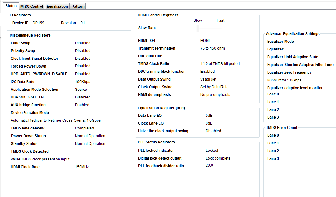

当输入4k60 RGB444视频信号时、SN65DP159 EVB 上没有显示。
 我们想知道 SN65DP159是否可以支持 4k60 RGB444?
以及如何配置 EVB?下面是电流配置:

    源是交流耦合 TMDS。
    您使用的是 RGZ 还是 RSB EVM?
    • HDMI1.4是否正常工作?
    • 如果您再次拔下/插入电缆、是否能够观看视频?
    • 插入电缆时、您是否看到 LED D2亮起?
    • 将 HDMI 电缆插入 EVM 时、HPD_SNK 是否变为高电平?
    • 对于 RGZ、您是否可以弹出 R126、R125、R132、R133并卸除 R31、 R32仅用于 DDC 监测?
    • 对于 RSB、您是否可以弹出 R126、R136、R140、R141并取消组装 R31、 R32仅用于 DDC 监测?

    我们的 EVM 是 DP159RGZEVM。
    1. HDMI 1.4正常
    2.如果您再次拔下/插上电缆,是否能够观看视频?--- 不管用
    因此 DP159确实支持4k60 RGB444、并且 电流配置正确、对吧?
    您认为 EKM 的硬件配置存在问题?以下条件之间有何区别?
    DP159将支持 4k60 RGB444分辨率。
    HDMI1.4正常->您使用的是相同的源还是不同的源?

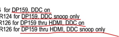

    为了适应在 DDC 线路上不能正确支持时钟扩展的系统、我们在 DP159RGZEVM 上实现了一个监测模式。 该模式允许 DDC 线路绕 DP159RGZ 布线、但仍连接到接收端的 DP159RGZ、从而允许 DP159RGZ 嗅探 DDC 流量。 默认情况下、DP159RGZ REV B1 EVM 上启用此监测模式。 请注意、当使用监测模式时、源端可能需要3.3V DDC、而 HDMI 是5V DDC、因此您可能需要3.3V DDC 和5V DDC 之间的电平转换器。

    我们已经尝试过 HDMI DDC 嗅探模式、HDMI2.0视频可以正常显示。
    但我在 上找到了一个相关的问题
    但是、结果正好相反。
    所以 我们很困惑,如果我们需要在 HDMI2.0时使用 snoop 模式吗?
    您会听到您让 HDMI2.0视频正常工作。
    特定的 e2e 线程没有完整的答案、因此我不确定 DDC 侦听是否是其问题的一部分。 正如该主题所说、这可能是 I2C 时序问题。
    snoop 模式是与 HDMI2.0不同的问题。 DP159 实现了时钟扩展、但并非所有源都实现了时钟扩展。 当 DP159与不支持时钟扩展的源一起使用时、这将导致 DDC 总线挂起。 因此、当使用不支持时钟扩展的主机时、建议使用 DDC 嗅探模式。
