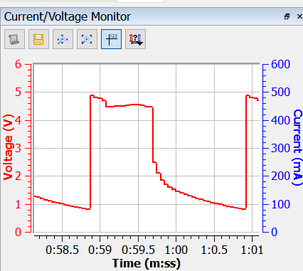

    尊敬的 David:
    感谢你的帮助。 我有一个 USB PD 分析器并捕获了 CC 日志。 请仔细看一下。  抱歉、我在这里上传的原始数据太多。 我不想错过任何我不熟悉的东西。
    这是 LG 超快线和 EVM 之间的 CC log。

    之后、不再有 PD 协商、但显示屏未打开。
    2、本记录与 LG 超快线和 Thunderbolt 3连接的笔记本电脑略有不同

    在这种情况下,我可以看到在另一个日志中未看到的 VDM:EnterMode。 从中可以找到任何东西吗? 我想该显示器可能不支持 DP 交替模式。
    实际上是真实目标的另一个器件使该 CC 记录与 EVM 一起。 其 PD 协商过程永不结束、并反复重复。

    但是、当此设备通过 Thunderbolt 3连接到笔记本电脑时、PD 协商结束、显示屏打开。 日志如下所示。

    在标记 为 CustomDevice-DP-TUSB1046.TDC 的日志中、VBUS 上的电压循环为关闭。 我认为这是因为无论什么器件在 VBUS 上提供电压、电压都不够高、因此我认为我们进入了欠压 evemt、其中 PD 控制器将关闭电源、因为该器件不符合 Type-C 电源要求
    至于您的其他捕获、您能否解释每个捕获之间的测试设置差异、以及是否看到了整体系统故障
