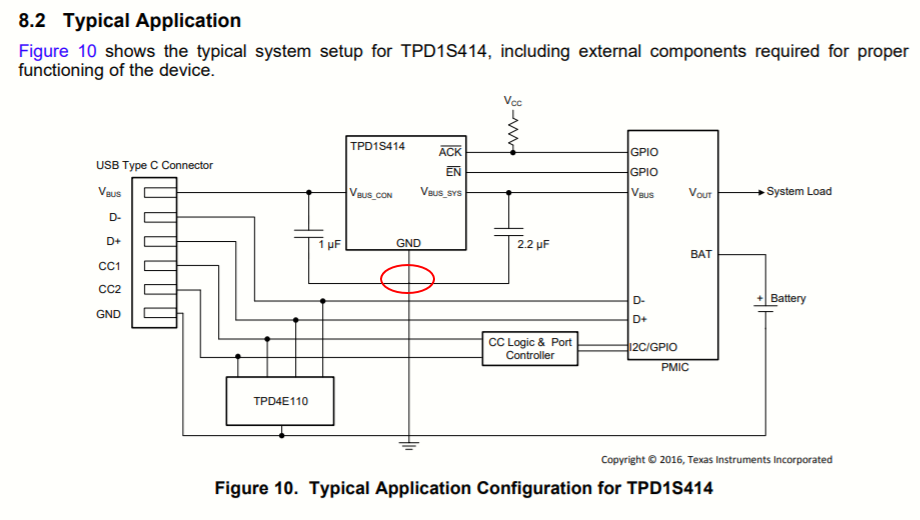

快速检查、在所示的 d/s 方框图中、VBUS_CON 和 VBUS_SYS 的直流电容是否连接到 GND 右侧?
方框图似乎忘记添加节点,这会使客户感到困惑,请帮助检查此问题,谢谢!

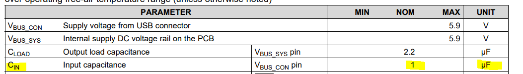

    再添加一个问题、客户还询问 Vbus_con cap 是否可以设置为2.2uF?
    我认为这方面没有问题,虽然 d/s 中的典型值为1uF,但最大值高达50uF。
    尊敬的 Andy:
    是的,两个接地连接在一起,它应该在那里有一个节点。图中显示的连接不清晰。
    尊敬的 Micheal:
    感谢您的及时反馈,您是否也能帮助您快速查看第二个问题(Vbus_con cap)?
    尊敬的 Andy:
    是的、2.2uF 电容值应该没有问题。
