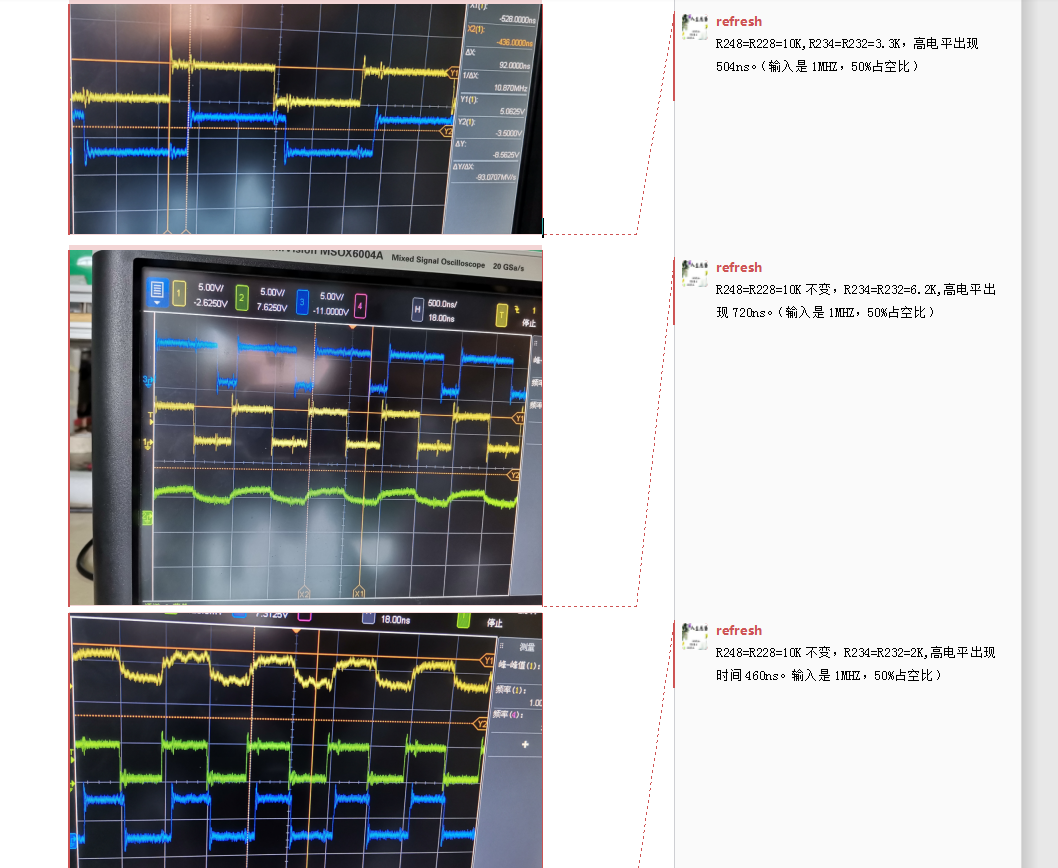

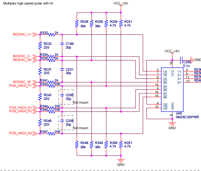

我们的客户将 AM26C32用于伺服驱动器应用、他的应用是单端输入、 INCENC_V-连接 的 VCC_+5V、INCENC_V+连接的信号源、但他发现 、当频率高于200kHz 时、占空比会发生变化。 那么、您能帮助进行分析吗?
下面是测试结果和原理图:
三个测试条件如下:
1) R248=R2228=10K、R234=R232=3.3K、高电平出现504ns (输入为1MHz、50%占空比)。
2) R248=R2228=10K、R234=R232=6.2K、高电平出现720ns (输入为1MHz、50%占空比)。
3) R248=R2228=10K、R234=R232=2K、高电平出现460ns (输入为1MHz、50%占空比)。

    Kailyn、
    查看原理图和波形后、我有几个问题:1)您能否更详细地介绍单端信号、例如峰峰值电压、共模电压、源阻抗? 2) 2)对于电阻器网络、A 和 B 引脚之间会出现一些直流电压差。 我不确定如何预期保持 50%占空比与直流偏移。 您能 帮助解释一下吗?  3) 3) 您能否捕获 A 和 B 的波形?
