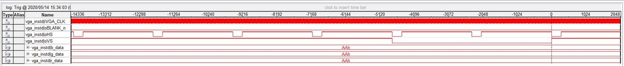

我们目前正在尝试从 TFP410获取图像、但没有成功。
我们目前为 TFP410提供以下分辨率规格:
分辨率为640x480、60fps、像素时钟为25.175Mhz
前沿前沿前沿门廊:16.
水平同步             :96
前沿后沿:48
水平总计          :800
垂直前沿    :11.
垂直同步                  :2.
垂直后沿      :32
垂直总计                :525
TFP410引脚设置为:
边缘–"0"
PDN  -"1"
ISEL  -"0"
DSEL  -"0"
BSEL  -"1"
保留–"0"
DKEN  -"0"
TFADJ - 510 Ω
