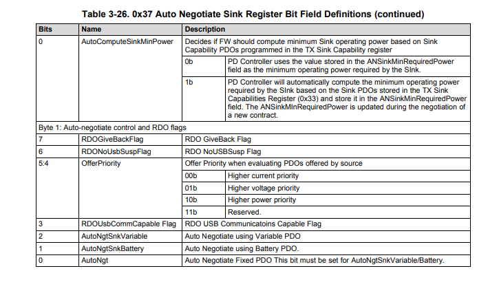

使用 TPS65981_2_6_7_8 Application Customization 6.1.1工具为 TPS65982制作定制固件二进制文件时,我发现该工具中显示的位位置 与"TPS65981、TPS65982和 TPS65986 Host Interface Technical Reference Manual" http://www.ti.com/lit/ug/slvuan1a/slvuan1a.pdf 中的位位置不匹 配。
例如:
如图自动协商可变灌电流启用和 自动协商电池灌电流启用位位置所示。
那么问题是,哪一个值得信任? 如果工具中的版本正确, 则技术参考手册中是否有更新/更新的版本?
    Eriks 您好、
    我会使用 GUI 作为参考。 但是、在线发布的主机接口文档是最新的文档。我将向我们的团队获取此信息、看看我们是否可以更新 HI 文档。
    这很好,因为在 GUI 中有其他选项和设置在任何地方都没有解释,这使得所有这些开发变得很混乱。
