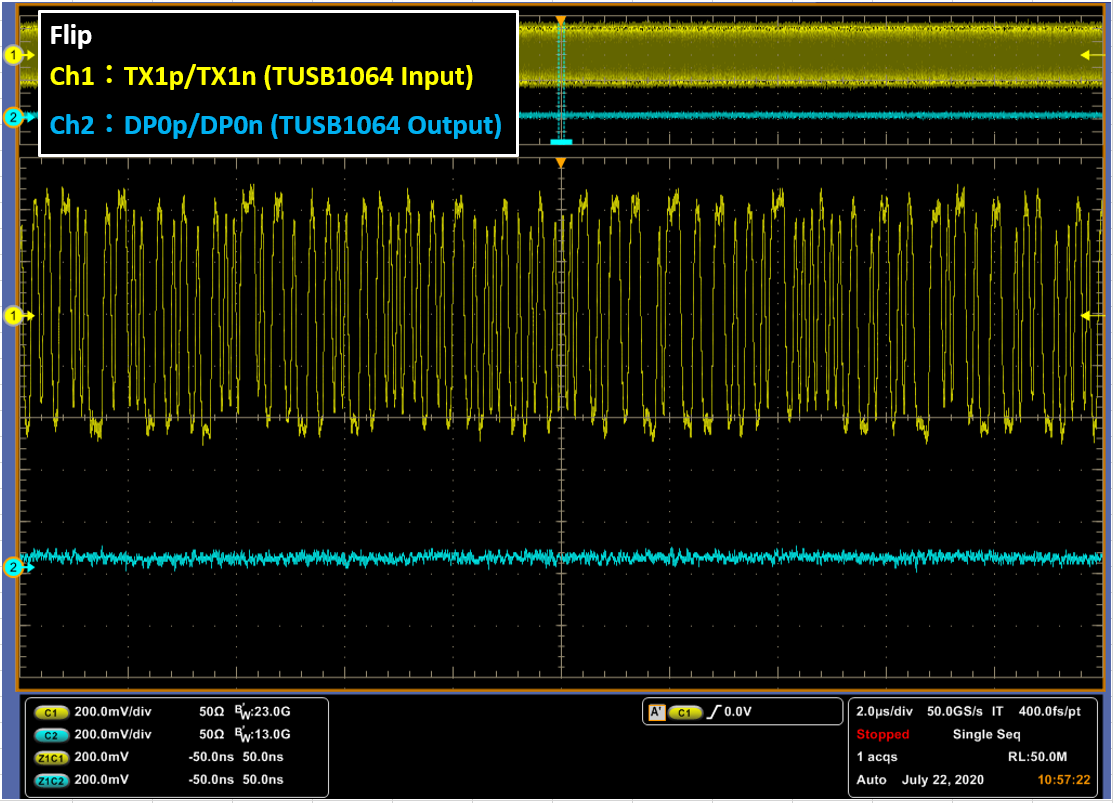

    >查看用于 FLIP 和 NO_FLIP 情况的 AUX 日志文件,我看到 CR_DONE (时钟恢复完成)设置为1,因此从 Type-C 连接器到 DP 接收器的连接不会出现问题。
    您是对的、CR_DONE 设置为1、但当我使用示波器实际测量波形时、TUSB1064没有信号输出。

    >您能否探测 DP1、DP2和 DP3输出并查看这些输出上是否有波形? 您是否在多个电路板上看到了此问题?
    在反转情况下、DP1、DP2或 DP3没有信号输出。
    这些也由多个电路板进行确认。

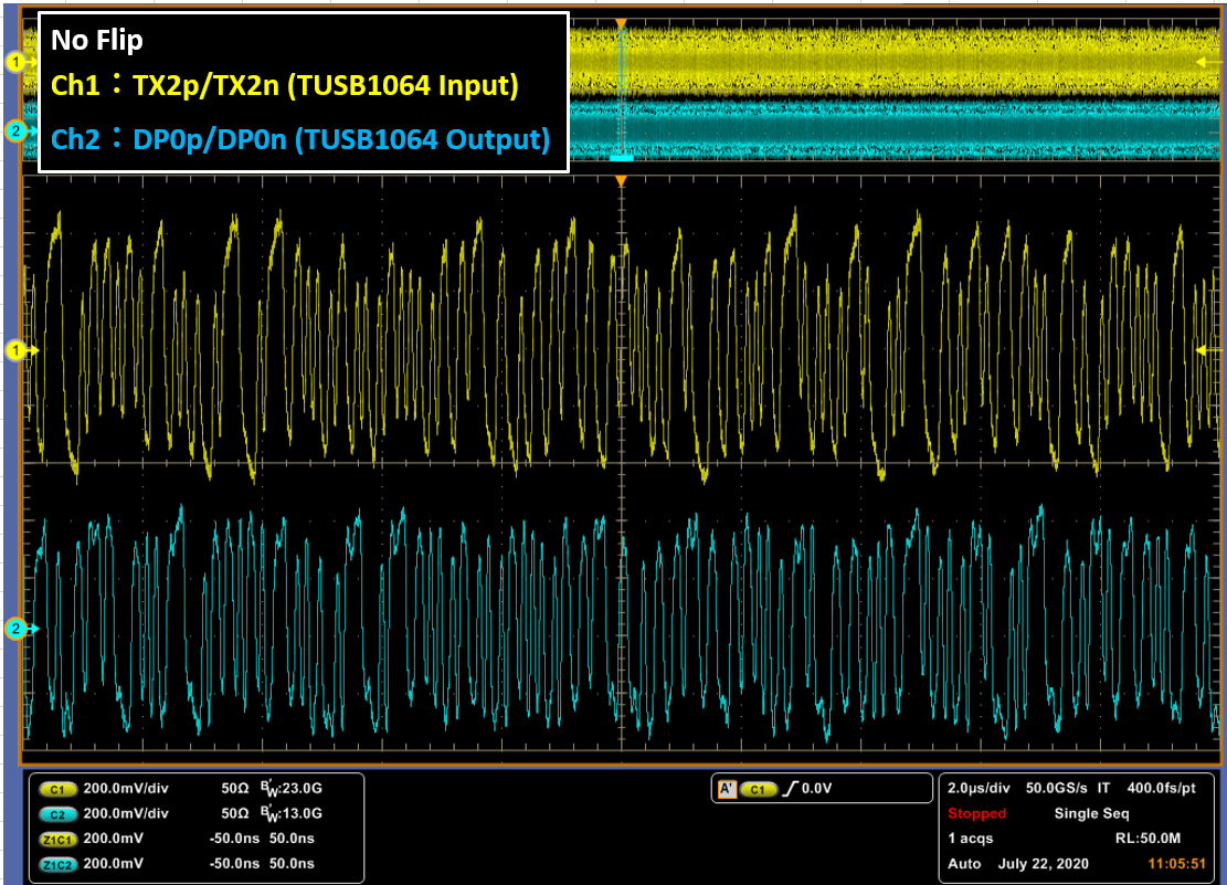

    当四个通道中的任何一个禁用时、输出将停止。
    即使使用此设置、在无翻转时输出也是正常的。

    >2. 您能否向我发送 VCC (通道1)、HPD (通道2)、TX1 (通道3)和 DP0 (通道4)的示波器图片?
    示波器图像已附加。
    e2e.ti.com/.../TUSB1064_5F00_Waveform.xlsx
