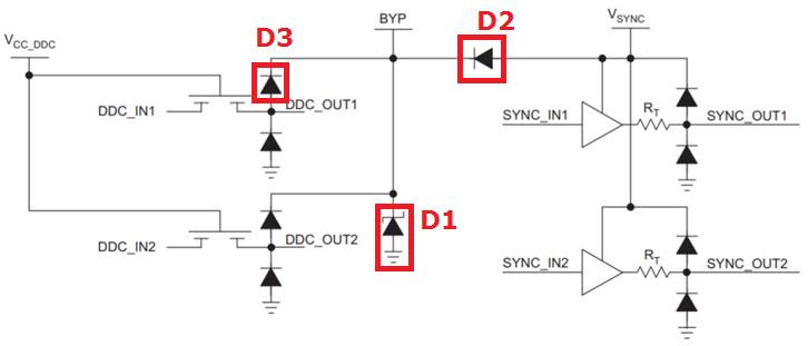

数据表显示、BYP 需要连接一个0.2uF 的电容来 增加 ESD。 当我们在 BYP 添加大电容器时、似乎 BYP 将受到 ESD 的损坏。 你可以指导我吗? 谢谢!
    Jerry、
    数据表中显示了一个高速散射键二极管、用于保护 BYP 引脚并为所有其他 ESD 结构提供额外支持。
    BYP 电容的额定值应至少为50V、以便为二极管保护方案留出余量并提供最佳降额值。
    如果这完全解答了您的问题、请点击客户认为已解决按钮或询问您可能遇到的任何其他问题、我将不胜感激。
    卡盘
    你好、Chuck、
    您指出了关键点、故障器件在 BYP 处安装了22uF/6.3V 电容器、但在 TPD7S019中仅为5V、因此 TPD7S019将会损坏、但电容器不会损坏。
    Jerry、
    BYP 引脚将吸收来自所有其他引脚的电荷、并且在 ESD 事件期间可能会在短时间内超过5V。 因此、我更喜欢使用额定电压更高的电容。 我知道电容器可能导致器件发生故障的唯一原因是引脚和电容器之间的阻抗过高。

    我有两个问题、这是相同的情况。
    我是否可以知道 D1/D3电压的反向崩溃电压?
    D1、D2和 D3的耐受电流是多少? 感谢您的帮助~

    下面是我返回来确保我们为您提供所需信息的问题?
    1.对于“反向崩溃电压”,它们是否意味着反向击穿电压?
    2.对于耐受电流,它们是否指二极管正向电流? 他们是否对直流电流、HBM ESD 电流或 IEC ESD 电流感兴趣?
    请回答这些问题、我将努力为您提供所需的答案。
    卡盘
    尊敬的 Chuck。
    你好。
    对你的质询的答覆如下。 感谢您的帮助~
    答:是的
    答: 我们遇到 EOS 损坏。 因此、我们对直流正向二极管电流感兴趣。
    Jerry
    以下是我们可以提供的指导。  请注意、TI 不推荐任何超出数据表中绝对最大值的条件。
    •这些二极管的反向击穿大约为:
    o D2、D3 VRB=~12V-14V
    o D1     VRB=~7V-8V、 具有数据表图1所示的一些扣回功能。
    •D3旨在正向处理8kV IEC 脉冲(~30nS 脉冲时为~16A)。  此器件不提供更长的脉冲数据、但已测试类似器件在20us 脉冲长度下可承受~4A 的电流。  该二极管不适用于直流正向电流。  该二极管不用于处理反向的任何大电流。
    •D1用于正向和反向处理8kV IEC 脉冲(~30nS 脉冲时为~16A)。  此器件不提供更长的脉冲数据、但已测试类似器件在20us 脉冲长度下可承受~4A 的电流。  该二极管不适用于直流正向电流。
    •D2设计用于正向处理8kV IEC 脉冲(~30nS 脉冲时为~16A)。  此器件不提供更长的脉冲数据、但已测试类似器件在20us 脉冲长度下可承受~4A 的电流。  该二极管不适用于直流正向电流。  该二极管不用于处理反向的任何大电流。
