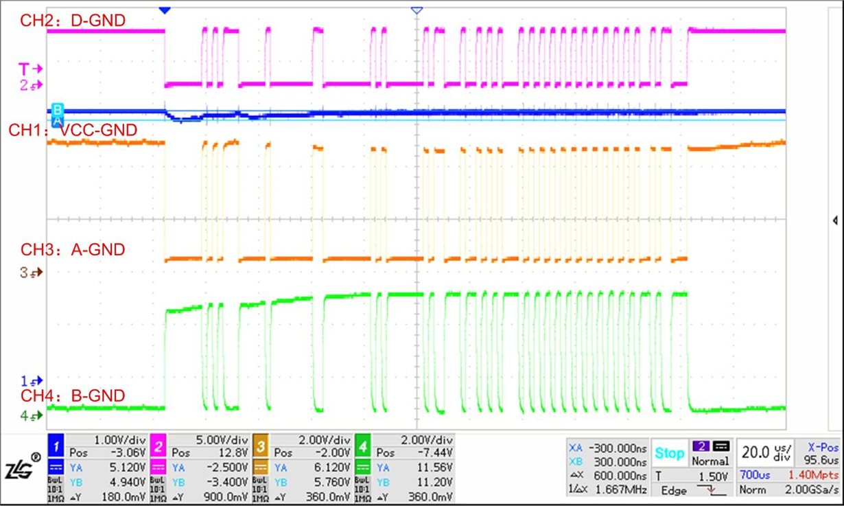

   客户反馈在测试 THVD1550 (以200Kbps 计算)时 、他们发现 VCC 摆动时 B 信号电压摆幅。 您可以看到 pico 1。

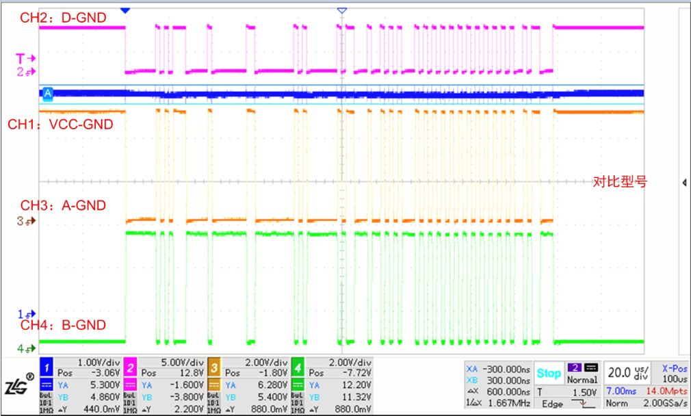

   蓝色一个是 VCC、您可以看到 VCC 电压摆幅= 180mv。 但贪婪的是、代表 B 信号电压、  B 电压摆幅= 680mv。 如果客户使用竞争对手的器件进行测试、他们未发现此问题、您可以看到 pic2。 他们使用相同的板来测试我们的设备和 竞争对手的设备。 Pic3是 SCH。
   我是否可以知道器件的 B 信号 电压摆幅(680mv)为何优于 VCC 摆幅(180mv)? 如何解决?

    Eggsy、
    我将执行一些基准测试来验证这一点。 但 B 侧需要一些时间来驱动高电平是不正常的。
    Hao
    Eggsy、
    正如我做的一些调查一样、这似乎是由于对内部阻抗节点充电、这不应影响正常运行。 如果您有更多问题、请告诉我。
    Hao
