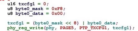

我的客户正在新项目中使用我们的 DP83640。 他们在获得 PTP 消息时间戳时遇到问题、下面是一些说明、您是否可以帮助查看代码并帮助找出问题:
但 supportàNari 遇到了新的问题,需要您的 μ m 中继希望将 PTP 消息放入2级消息中,然后通过从 MDIO 接口读取 PTP_TXTS 寄存器来获取时间戳,但是对于 PTP_TXTS 寄存器,它们始终回读为“0”,TXTS_RDY 寄存器也是“0”。 您是否可以帮助查看以下代码或 PTP 消息格式并提供一些建议:
根据数据表、TXCFG0和 TXCFG1配置如下:
然后还按如下方式配置 PTP_STS 寄存器的 TXTS_IE 位:
顺便说一下 、客户尝试使用下面的 Wireshark 获取 PTP 消息、请帮助检查 PTP 消息格式是否正确?
Sulyn
