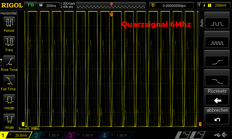

我的集线器(TUSB2046B)有问题。
遗憾的是、我想将该芯片与 IMX6处理器配合使用

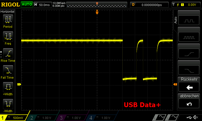

系统无法正常工作。 挂起引脚在系统启动后会在高电平和低电平之间振荡、因此主机无法与 TUSB2046B-Chip 通信。

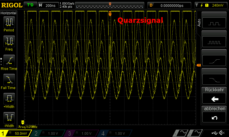

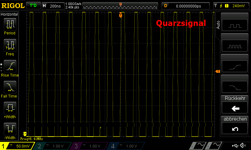

我有三个不同的电路板、对于这三个电路板、我都有相同的问题。 USB 通信始终中断(D0+上的电压始终波动)、并且我没有来自晶体的稳定振荡器信号、因为芯片每次都会振荡(主动/静置模式)。  我将晶体振荡器和两个电容器的值从27pF 更改为22pF、并且始终存在相同的问题。
同样的电路已经实现、运行良好。 现在我不明白为什么系统不稳定并且不工作。
也许这里有人可以帮助我吗?
    TUSB2046是 USB 从设备、因此它根据集线器和主机之间 USB 连接的线路状态进入活动/挂起模式。 时钟应为6MHz 正弦波或关闭、所示的时钟信号看起来不寻常。 您是否尝试过其他晶体或振荡器?

    非常感谢您的反馈。 我昨天解决了这个问题。 它是主机、而不是 TUSB2046。 主机无法创建通信。 U 引导中有一些配置、现在一切都进展顺利。
    感谢您的支持
