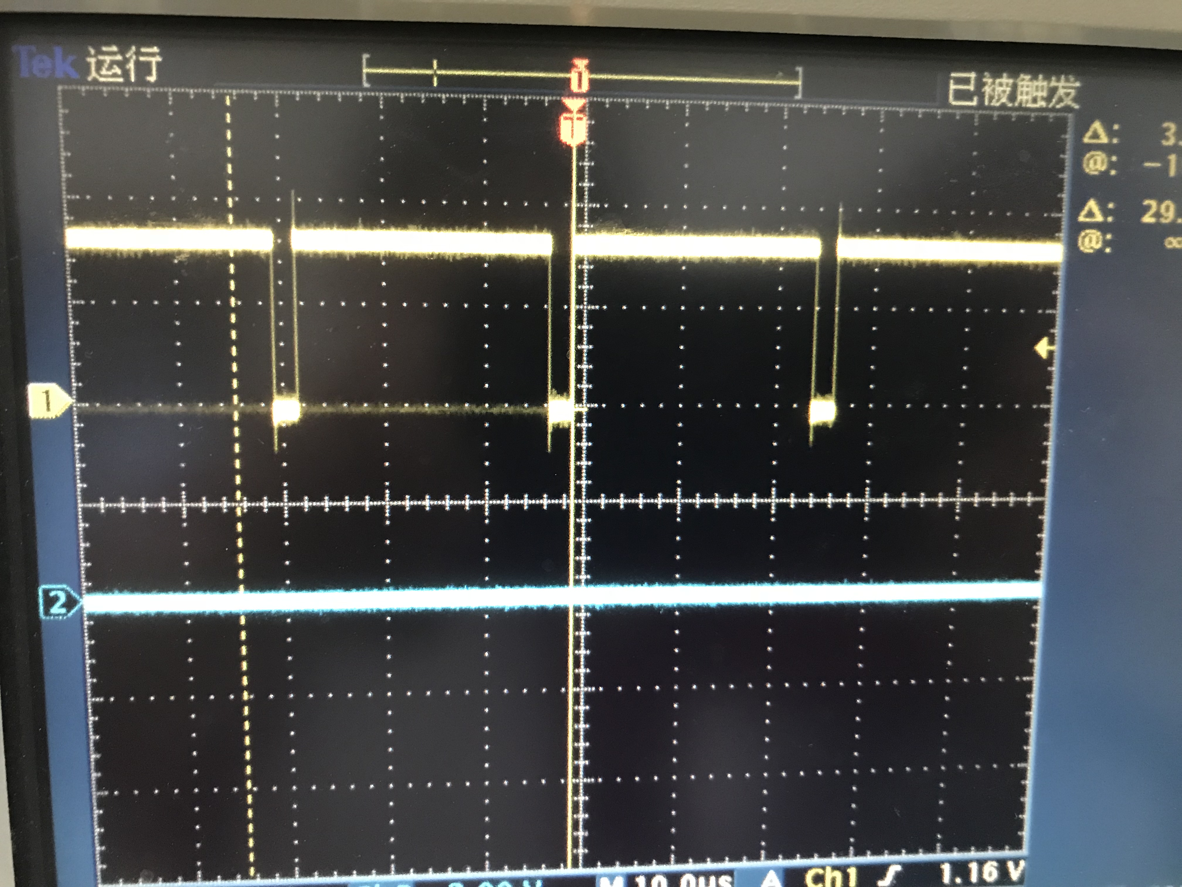

客户在其应用中将 SN65LVDS93A 用于 RGB 到 LVDS、但现在面临一个显示颜色错误的关键问题。
例如、我们将所有 R[0:7]=1、G[0:7]=0和 B[0:7]=0设置为红色、但实际上它是浅蓝色。 客户使用24 BCP GPU 和24bcp LCD。

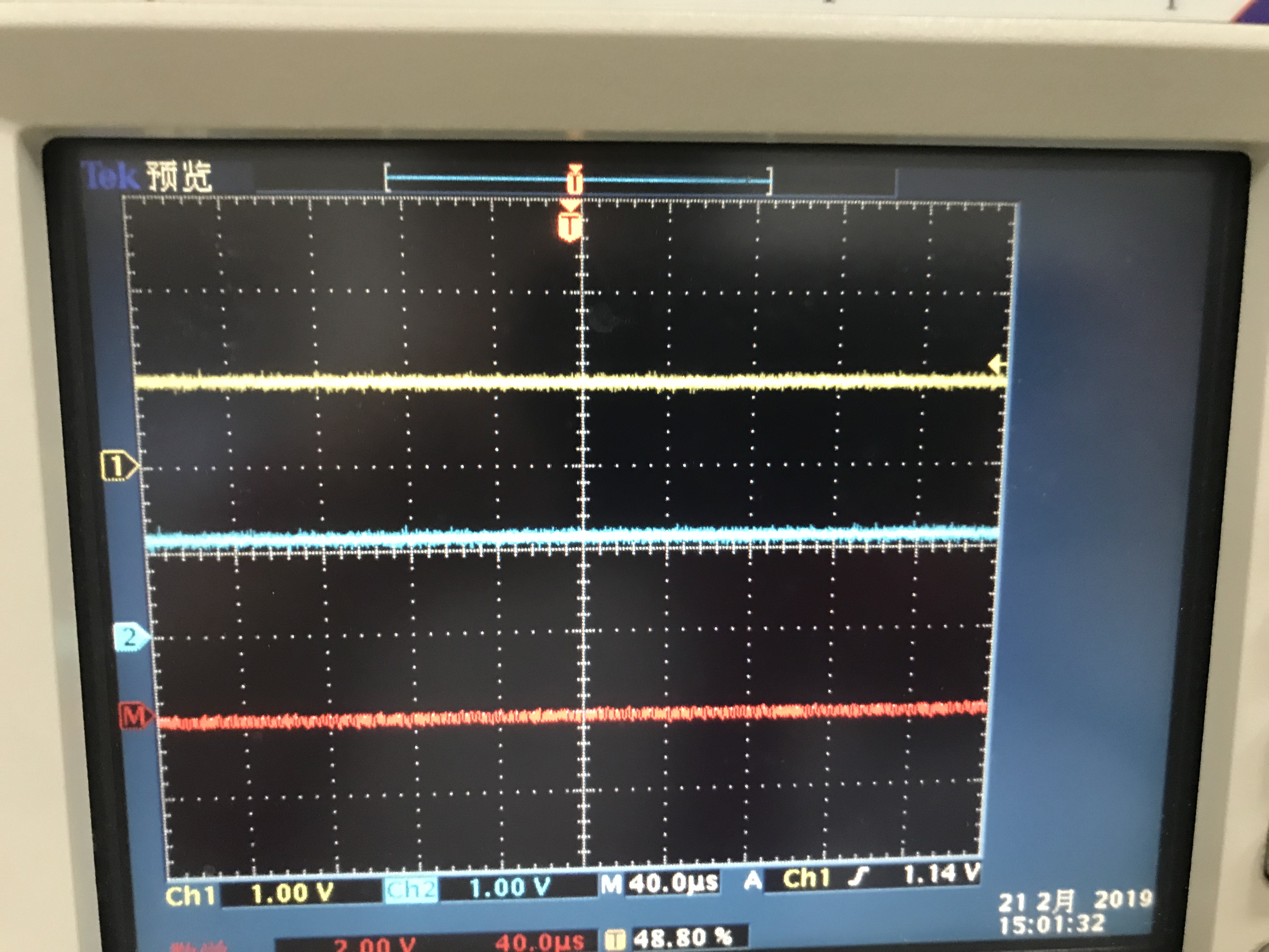

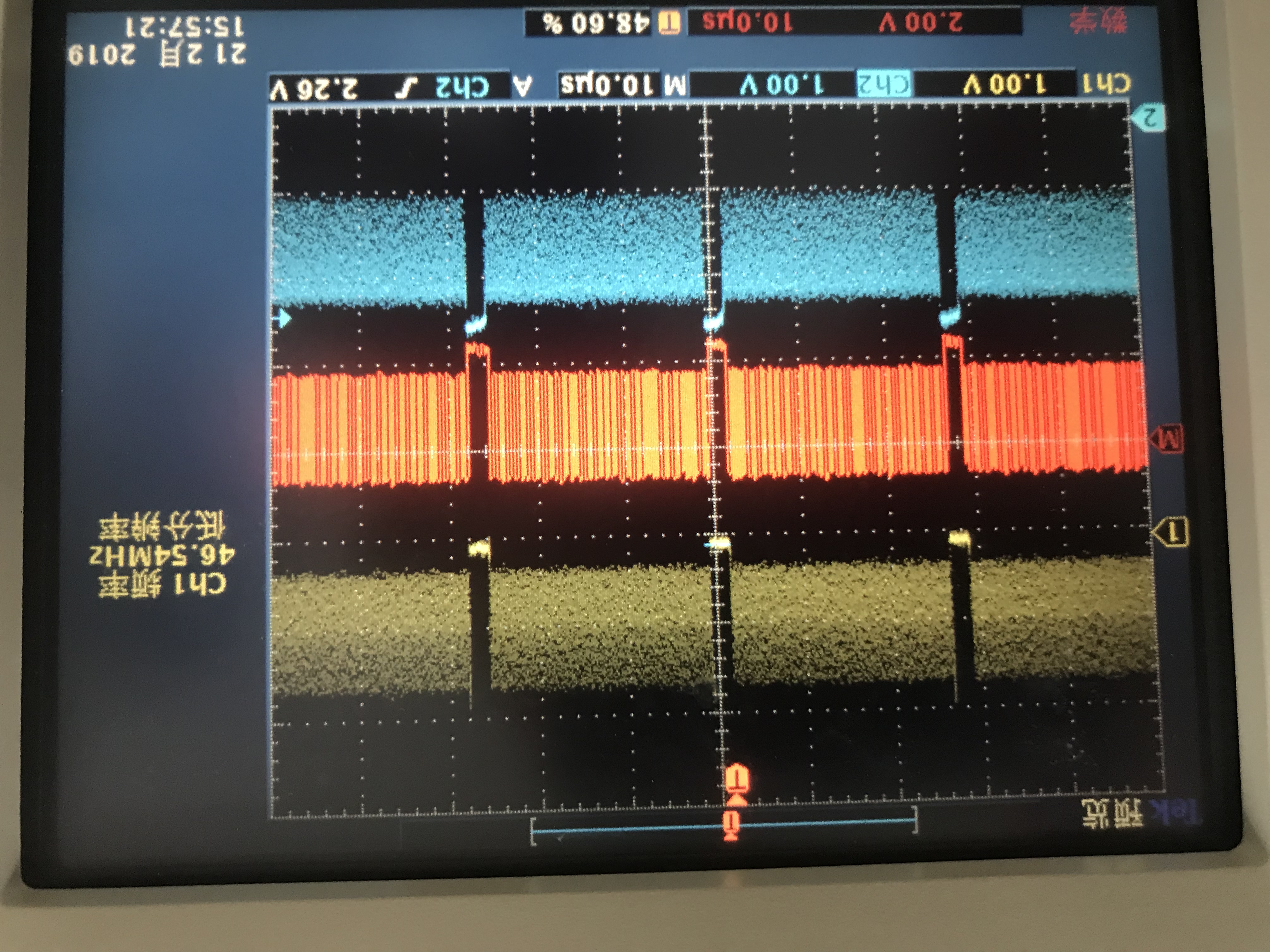

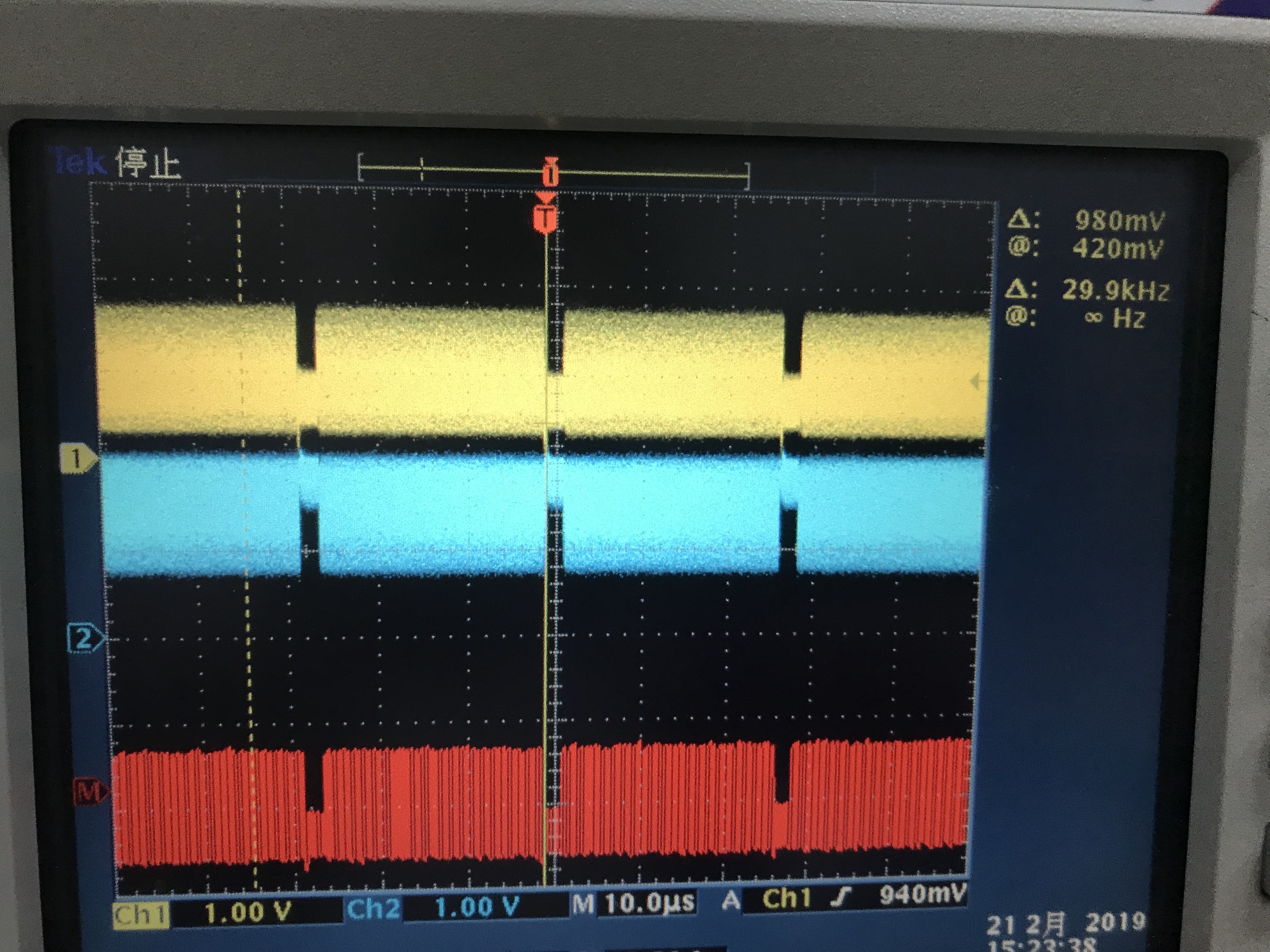

在客户项目中、他们使用 SN65LVDS93A 格式1、并确认输入数据正确、所有 R 为"1"、G&B 为"0"。 我们检查 LVDS 输出、请参阅下图、Y2和 Y3 具有大量高频噪声、频率为40.6MHz、等于 CLK、同步为36.6kHz。
以下是详细的测试信号,您能为其提供帮助吗? 期待您的回复。 我们还可以通过电子邮件进行讨论、非常感谢。
设置 R[0:7]=1、G[0:7]=0、B[0:7]=0; 黄色为 YP、蓝色为 YM、红色为 YP-YM。
CLK 信号、请参阅以下内容:
D[0]波形、黄色、其他 R 数据相同、请参阅以下内容:
Y0 LVDS 波形:

Y2 LVDS 波形:
Y3 LVDS 波形
    尊敬的 Betty:
    是否确定映射正确? 请与我分享原理图和 LCD 数据表。 您可以通过电子邮件将其发送至 i-anyiam@ti.com。
    I.K.
    尊敬的 Betty:
    是否有关于此问题的任何更新?
    I.K.
    尊敬的 I.K.:
    此问题已得到解决。 我们更改扫描模式。 上一扫描模式是从上至下,颜色不正确。 现在扫描模式是从向下到向上、显示正常。 谢谢。
    尊敬的 Betty:
    我很高兴他们能够解决问题、感谢您报告根本原因。 如果有类似的情况、这将在未来有所帮助。
    I.K.
