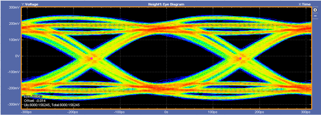

在客户的测试条件下、DS80PCI402其中一个通道(outa_2+/outa_2-引脚)出现窄差分信号。
下面附上了方框图图像和波形;(问题点是波形②)
我猜 DS80PCI402出现故障、因为更换 IC 或另一个交叉检查成为正常的眼图模式。 (请参阅波形以了解正确的情况)
请允许我确认以下两点:
①Are DS80PCI402和近程器件通常会发生相同的故障?
如果是、常见的原因是什么? (例如原理图、布局等)
②Is DS90PCI402内部电路是否存在故障点?
【测试条件】
・波形①:FPGA 至 DS80PCI402 INA_2+/INA_2-引脚
※μ V 标度为200mV/div、差分信号为±400mV
・波形②: DS80PCI402 outa_2+/outa_2-引脚
⇒故障情况:标度为50mV/div、差分信号为±100mV
⇒正确的情况(替换其他 DS80PCI402或通道):刻度为100mV/div、差分信号为±200mV

    1.我不经常看到 DS80PCI402附近的器件出现问题。  我建议使用最小 CTLE 设置。  如果它们非常接近、 则将 DS125BR401 A 侧通道输入连接到相邻器件是一项很好的改进。
    2. 问题可能出在 PCB 组件上。  交流耦合电容开路或 DS80PCI402输出开路。  多个电路板 是否存在相同的问题?

    感谢您的回复、
    我回答您的问题和其他信息、请再次确认。
    ・多个电路板是否存在相同的问题?
    ⇒否、此问题仅是一个电路板的一个通道。
    其他50个板正常运行。
    ・抱歉、令人困惑、请注意所附波形具有不同的刻度;
    故障情况为50mV/div、正确情况为100mV/div
    Satoshi

    由于此问题仅限于单个电路板和器件、我建议您了解问题是否与 PCB 制造相关。  两个可能的原因是:
    1.交流耦合电容未正确焊接或在一个通道上断开。
    2. DS80PCI402输出未正确焊接在一个通道上。
    如果未发现 PCB 问题、我建议用另一个部件更换 DS80PCI402、然后重新测试。
    如果新零件工作正常、您可以通过质量组织重新测试故障零件。
    Lee
    Lee - San
    感谢您的建议、
    我已确认客户状况、PCB 上没有问题。
    更换另一个 DS80PCI402时、它们工作正常。
    您能回答问题②吗?
    或者、是否需要其他客户信息?
    Satoshi
    你好,Satosi-San,
    如果这是  由内部 DS80PCI402故障引起的、则可能是输出驱动器中的故障。  我不认为有这个问题的零件在装配后不会通过最终测试。
    Lee
