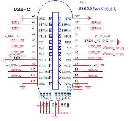

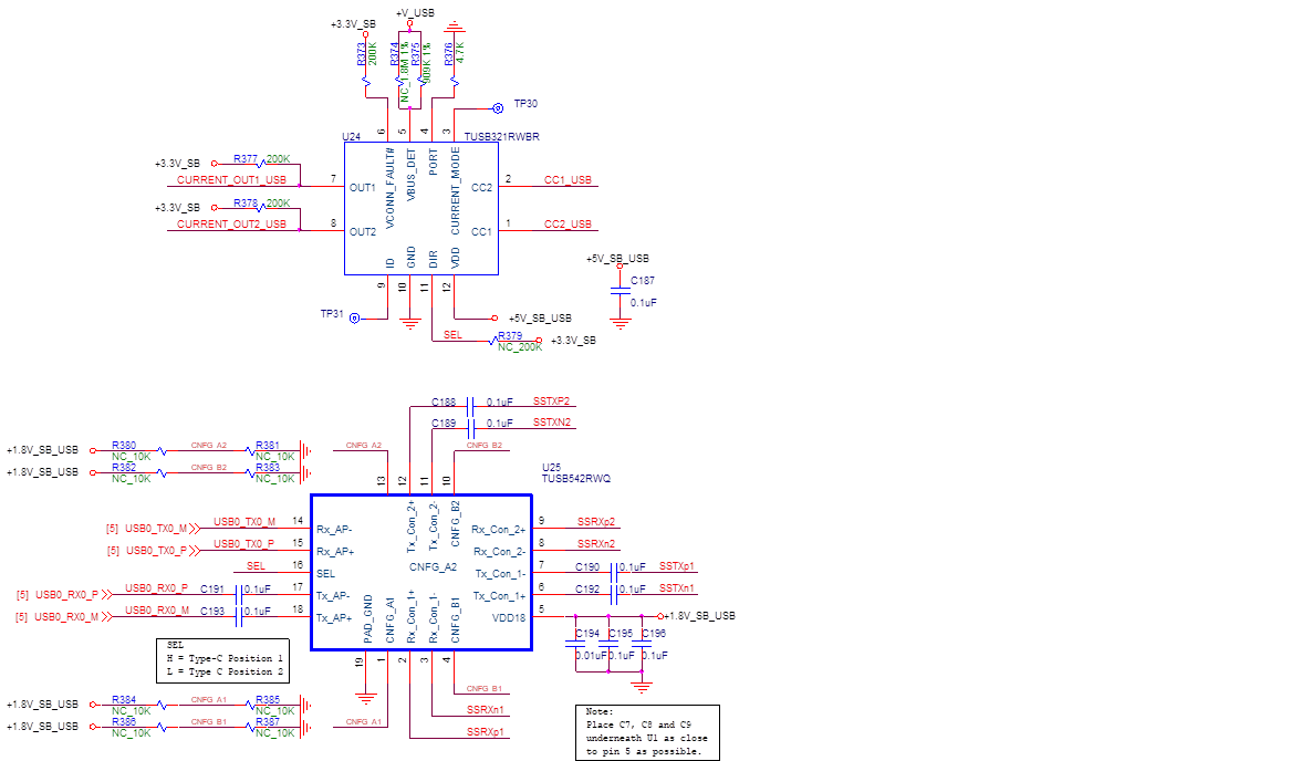

我们计划将 TUSB542 + TUSB321用于 C 型 DRP 2:1 MUX。 您是否会帮助查看我们的以下原理图? 谢谢!

    请参阅下面的"五月事"。 您能更详细地描述一下您的应用吗? 通过更好的解释、我可以提供更详细的注释。
    • TUSB321
      • 对于 DRP 模式、端口引脚应保持未连接状态。
    • TUSB542
      • 似乎配置正确。
    将 TUSB321设计为当前 UFP、如果可能、也设计为 DRP。
    请提供建议,谢谢!

    对于 TUSB542、RX_AP 和 TX_AP 连接到哪里? 请检查这两个信号对的方向。
    对于 TRP 为 TUSB321的情况、是否有 VBUS 开关?
    David
    David、
    1、RX_AP 和 TX_AP 连接到电路板上的主机 ASIC、如下所示。 它遵循方向。
     我们知道、USB3接口支持对交换。 TUSB542的三个 USB 3.1接口是否支持对交换?
    2、是的、系统上有一个 VBUS 开关。 我是否应该连接 TUSB321的 ID 来通知 MCU 以打开 VBUS 开关?
    Py
    对交换还是极性交换? 由于 USB0_RX0_P/M 上已经有0.1uF 电容、请移除 R96和 R101。
    我假设 USB0_TX0_P/M 是发送器、则需要将其连接到 TX_AP+/-。
    USB0_RX0_P/M 为接收器、则需要将其连接到 RX_AP+/-。
    最好让主机检测 ID 状态、然后让主机驱动 VBUS 开关。
