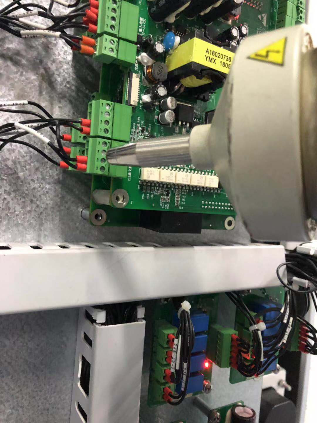

我的客户使用 下面显示的静电分析仪测试气隙放电。
但当电压达到12kV 而不是15kV 时、器件会发生故障。
绿色连接器是 RS232 (RIN、DOUT、5V、GND)的终端
问题是:
这里显示的测试程序有什么问题。 它与数据表中未说明的测试方法有何不同?
2.这种较低的气隙放电额定值是否由绿色端子引起? 我们如何保持15kV 额定值、因为终端是必须的。
    Howard、
    气隙规格比较复杂。 在实际测试中、结果可能会受到许多因素的影响、例如湿度、靠近电路板的尖端速度。 在您的设置中、我建议使用一根卡滞的导线进行冲击。 由于尖端的形状、如果附近有几个类似的连接器、则很难控制放电。
    请告诉我、这对您是否有意义。 此外、请确保电路板的接地牢固、并且工作台设置符合 IEC 标准。
    Hao
