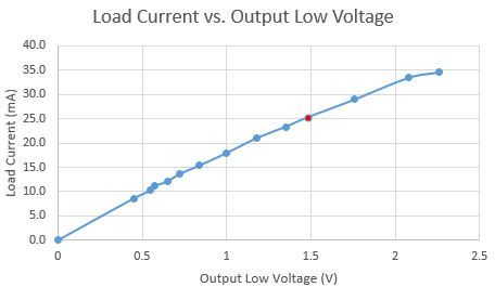

我们将 PCF8574用作某些5V 继电器的低侧开关。 继电器线圈约为125欧姆、标称电流为40mA。 我意识到这是芯片可以吸收的较高侧、但即使在较低的电流下、我也会在 PCF8574上获得异常高的压降。 我从电路中取出了一个继电器、并在其位置测试了各种电阻器、以便将我的结果与数据表进行比较。 红色点表示继电器的位置- 1.5V 压降似乎导致某些继电器无法正确切换。 在25mA (1.5V 与0.6V)下、我们的输出电压是数据表中所示的两倍以上、有什么原因吗? 如果有任何见解,将不胜感激。

    您好、Bobby、
    感谢您的回复。 我必须在我们的电流设计内部进行测试、但下面是有效的测试电路。 输出被驱动为低电平并在引脚上测量。 我想知道在哪里可以得到 RDSon 的值? 当 Vcc = 5V 时、我在数据表中看到在18mA 时为0.4V。 (在我的测试电路中、只有8mA 时会出现0.4V 压降)。

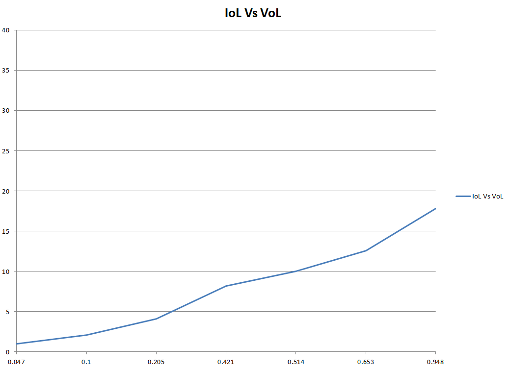

    我更深入地探讨了器件的设计文件、并在隐藏的存档中找到了这些文件。 我可以告诉您、在设计文件中、它们通过并联使用4个 NFET 来完成下拉操作(以减少 Rdson、我假设以增强电流吸收能力)。 与这些器件串联的是两个36欧姆电阻器、它们馈送到端口引脚。 有效电阻为18欧姆加上将产生的4个并联 NFET。
    通过查看这些文件、我发现了一些有关电压与 IOL 的测试。 在40C 时、使用标称模型(不是使用强或弱掺杂的异常值)在0.4V IOL 时、Vcc =5V 时约为10mA。 为了提供更多颜色、0.8V 提供大约18mA 的电流、0.2V 提供大约4mA 的电流。 曲线非常线性、模型包含了封装寄生效应。

    您好、Bobby、
    18欧姆的有效电阻似乎与数据表上的匹配相当好。 但是、您发现的测试听起来更像我获得的结果-大约是数据表中给定电压下电流的一半。 如果您在测试中获得相同的结果、将会非常有趣。 感谢您花时间了解这一点。

    您好、Eddie、
    看起来、我获得的结果与您的数据表更相似。
    数据表中的 Vol 似乎是我在工作台上看到的 Rdson 的一半。
    我将与我们的测试/验证团队讨论、看看他们是否有关于如何收集数据表值点的记录。 希望他们可以提供测试电路。
