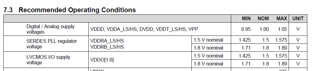

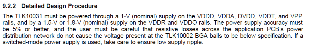

 TLK10002的每个电源的可接受纹波范围是多少?
    Lilian、
    TLK10002没有可接受的电压纹波规格、但我建议您遵循与 TLK10002EVM 上 IS 类似的去耦方案、并且电压纹波不会导致任何电源轨超过数据表限制。 去耦方案应防止大多数高频噪声达到 TLK10002。
