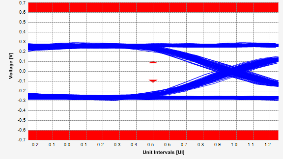

我们的客户正在使用 DS80PCI810、但他们发现 SMBus 从模式和 SMBus 主模式(EEPROM)之间的眼图结果不同。
首先、对于 SMBus 受控模式、它们设置 EQ 寄存器值= 2D、 VOD 寄存器值= AF、 VOD_DB 寄存器值= 00。
眼图结果如下:

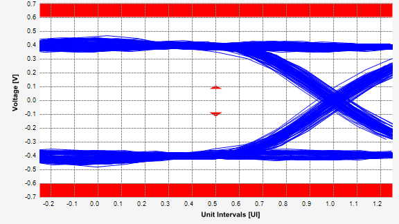

但使用相同的 SMBus 主模式(EEPROM)设置时、眼图结果如下:
为什么它们有很大的不同呢?

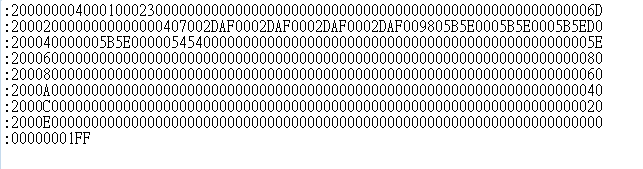

附件是 EEPROM 的配置文件和十六进制文件。
e2e.ti.com/.../8272.c0.cfg
EEPROM 编程是否有问题?
你有什么想法吗?
提前感谢您的帮助。
    图中 SMBus 波形的振幅较低。  您能否确认 VOD_DB 寄存器读取为0x00、寄存器0x06中的从机寄存器控制= 18'h
    Lee
    是的、寄存器0x06 = 18'h
    实际上、SMBus 受控模式的波形具有比使用 SMBus 主控模式(EEPROM)"更高"的振幅
    很抱歉、我阅读的信息不正确。  SMBus 波形看起来正确。 EEPROM 完成后、转接驱动器将再次成为 SMBus 从设备。  您能否验证 VOD_DB 和 VOD 寄存器信息是否包含预期值?

    抱歉、如何验证?? 下面的附件是 EEPROM 的十六进制文件。 该十六进制文件通过 SigCon 工具生成。 我认为是正确的。
