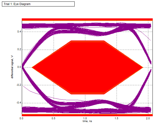

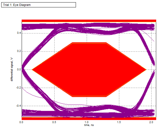

    已验证 USB2.0信号。
    我们发现 1端口(USB_DP/DM_DN1)上的眼图太大。
    需要选择直流电平、对吧?
    如前所述、我们是否可以更改 USB_R1上的电阻器?
    那么、根据我们的眼图、您能否帮助我们分享建议 的 USB_R1值?
    顺便说一下、如果我们更改 USB_R1、这不会影响 U3信号、对吧?
    故障端口:
    传递的端口:
    您好、舒成
    USB-R1电阻器仅影响 USB 2.0性能。 对于此应用、我建议将值更改为10K。
    您能否确认测试设置? 如果您使用 USB-IF 测试板和 LeCroy 示波器、则需要调整探头输入的衰减。
