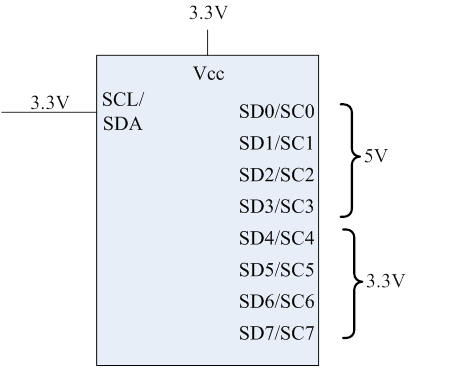

大家好、
器件是否支持如下功能。 从数据表中可以看出,这似乎是正常的。 谢谢。
    您好、Frank、
    是的、该器件可以在每个端口上支持不同的电压。 您只需小心选择一个足够低的 VCC、使"Vpass (Vpass)"电压不高于任何端口的高电平电压。 有关这方面的更多详细信息、请参阅器件数据表的第10.2.1节。 您在上面显示的图表遵循此指导、因此它应该起作用。
