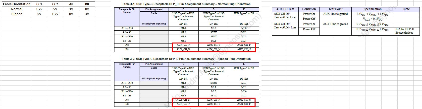

我有一个 DP 原型作为源- DFP。
使用 与辅助电压和辅助电压相关的 TPS65982时遇到问题。 我将使用 Wilder DPC 模式控制装置测量这些值。
CC1和 CC2值正常、但与规格说明和 CTS 预期值相比、A8和 B8值(Aux)交换。 我将使用 TPS6598x 主机接口工具检查电缆方向。
为什么会发生这种情况? TPS65982应该 自动交换 Aux 和 Aux 引脚、对吧? 我是否需要更改任何配置才能获得正确的值?
    您好 Andre、
    是的、TPS65982将根据 CC 线路电平翻转 SBU 线路。 CC 用于确定电缆的方向、因此、如果该方向与 SBU 方向发生翻转、我可以看到这种情况是如何发生的。
    请使用 TPS65982EVM 检查您的原理图、以确保已正确连接所有器件。

    尊敬的 Eric:
    我已经检查了 EVM 原理图、基本上我正在进行相同的连接。
    我发现了一件有趣的事情。 如果我在 AUX_P 和 AUX_N 引脚(J1、J2)中放置下拉和上拉电阻器、我将测量正确的值。
     我认为 PU/PD 电阻器是在芯片内部放置的。
    您能否确认芯片是否具有内部下拉和上拉电阻器(100k)、或者我是否需要将它们放在外部?
    查看 EVM 原理图、电阻器不在那里、但我们需要放置它们的所有点。
    您好 Andre、
    是的、需要上拉/下拉。
    TPS65982EVM 上没有它们的原因是它们放置在连接到82EVM 的扩展板上。
