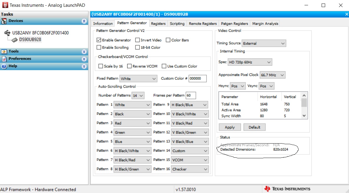

ALP 软件如何从外部视频检测"检测到的尺寸"?它正在读取哪个寄存器?
    您在哪里可以看到"检测到的尺寸"? 能否附上屏幕截图?
    蔡夏利
    使用图形发生器时、该尺寸由928生成。
    如果图形发生器已关闭、则与传入的视频不匹配。
    此应用手册中详细介绍了图形生成。 www.ti.com/.../snla132c.pdf
