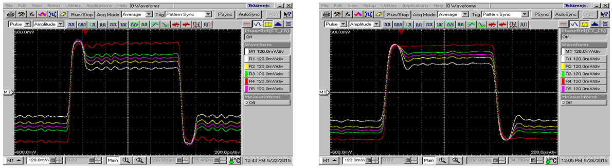

    您好、Louis、
    我发现将电压电平设置为~ 3可以很好地传输低频波形数据。  这有助于确保系统接收器获得原始传输信号的准确表示。  下图左   侧显示了一组 Tx 信号、右侧显示了 DS125BR820的相应输出信号。

    附加文件的五个波形是什么?

    附件中的信号来自工作台设备、它们只是具有1.0V 峰峰值振幅的重复时钟模式。  每个信号都具有不同的去加重级别。  DS125BR820正在展示如何准确复制每个级别。
