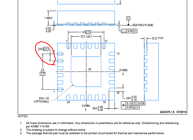

我想知道封装引脚间距的最小值和最大值、下图中的红色圆圈。
只有典型值 最小值和最大值是否可用?

    请参阅本文档第3.3节。
    www.ti.com/.../slua271b.pdf

    您的意思是我们不对此参数进行最小值/最大值计算、而本文档有助于设计 PCB?

    正确、请在进行 PCB 布局时使用第3.3节中的建议。
